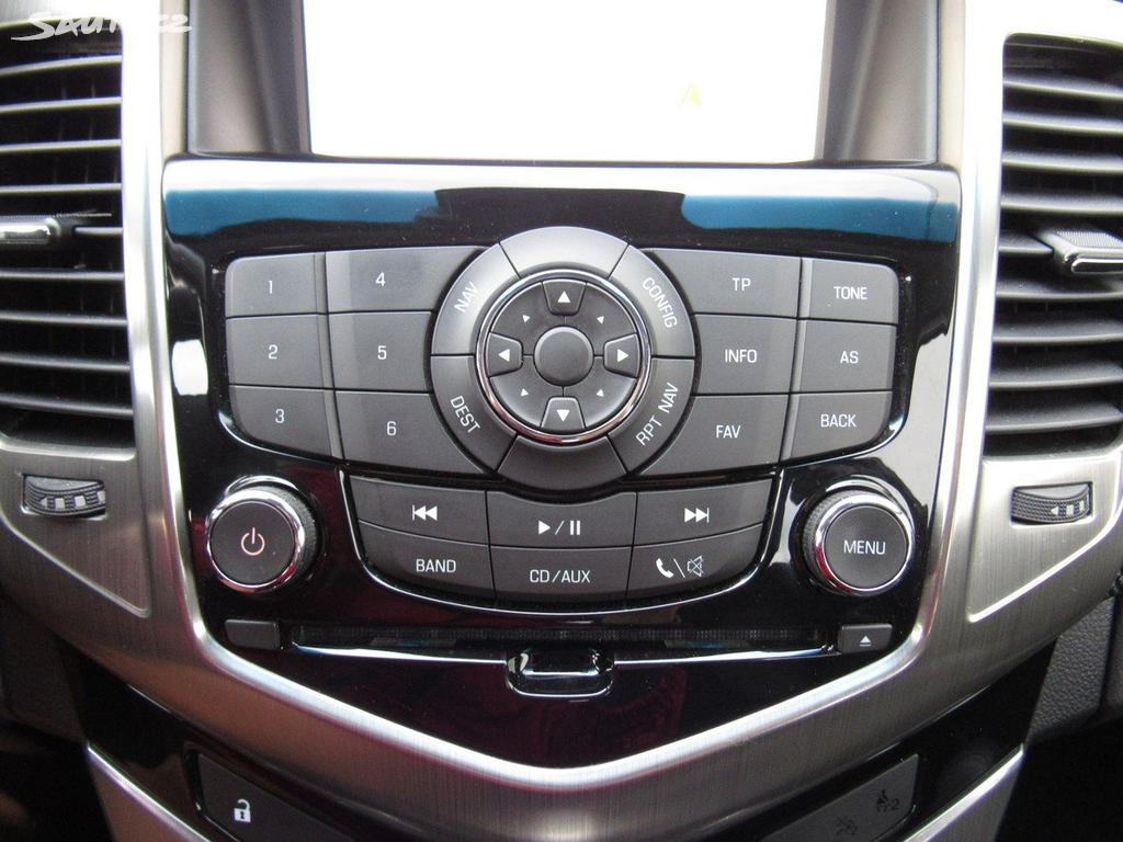

To je to šetření na nepravém místě. Franto je mi tě líto,ale měl jsi raději zaplatit víc,za kvalitu.Franta P. píše:Tak rádio je už v autě. Vyměnili základní desku. Automatické pohasínání už funguje, ale zase nefunguje mechanika na cd/dvd. nezasune dvd do mechaniky ani nijak nereaguje při přiložení kotouče. Se pos.ru fakt. ach jo.

už je to cajk. koukl jsem se do toho a nebyl zapojenej kabel od zákl. desky do cd-romky. blbci v servisu na něj asi zapomněli.

Teď rádio funguje jak má, tak snad dobrý už.

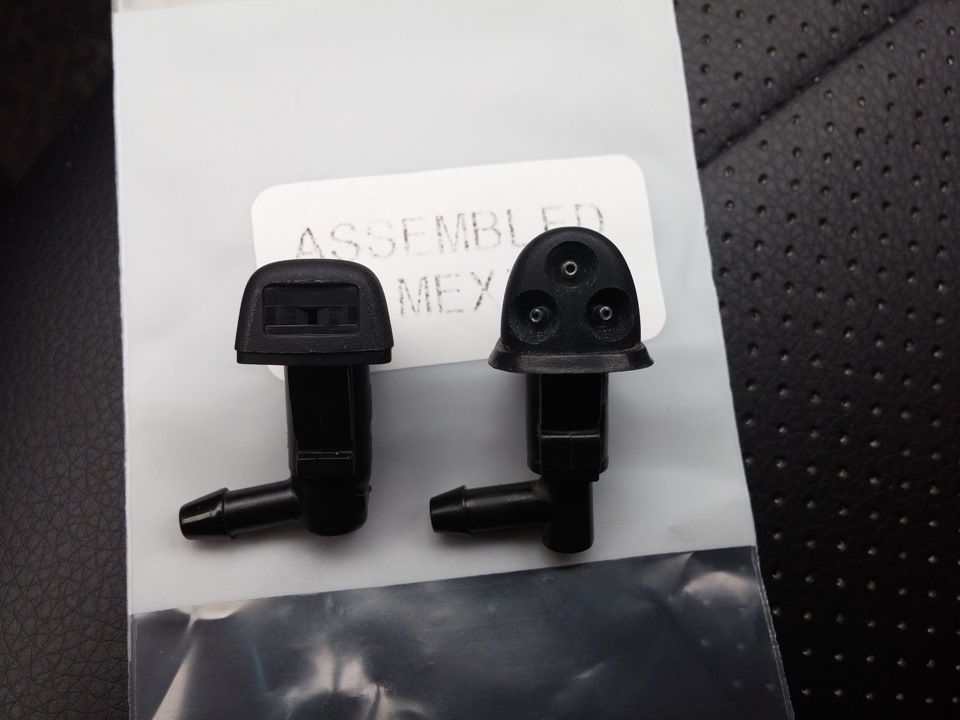

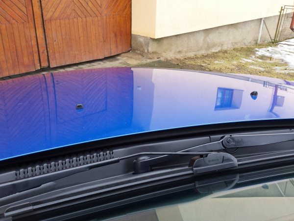

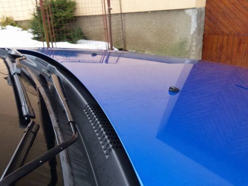

Jsou to rozprašovače jako u normálních moderních aut. Který ti pocákají rovnoměrně celý sklo. Mladá už je má na Golfu IV z roku 98. Mě už točí v zimě když je sklo špinavé od soli, tak s těmahle zastaralýma tryskama ho prostě pořádně neočistíš aniž bys musel vystříkat půl nádobky. ty rozprašovače úplně luxusně. na pár cáknutí. A kor Cruze má 6 trysek. pořád dolejvám nemrznoučku.
https://www.youtube.com/watch?v=7Wxr4fjoy6A tady je video ze SSSR
0:20 jsou rozprašovače. ale určitě to znáš.
Je to přímo original na Cruze v USA. výměna Sundáš koberec na kapotě , odpojíš od trysek hadičky, staré vycvakneš, nové nacvakneš, nandáš hadičky, nandáš koberec. a je to.
koupil sem je na ebay. trysky stojí cca 180,- Jedna ale poštovný je docela drahý. vyšlo mě to na nějakejch 870,- celý ale stojí to za to. tady stěma starejma proleju ohodně víc kapaliny do ostřikovačů.

dal sem dva kousky. Myslim si že ta cena je za jeden. pár to není. za hodinku od objednání a platby mi ebay napsalo že to prodejce odeslal.

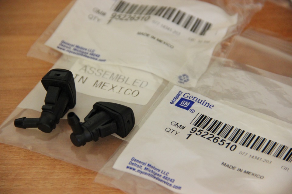

Diky za detailni informace.
Rozprasovaci jsem si daval na Astru G a pokud je znamo GM cislo, tak by to slo asi objednat i u nas. Urcite stoji za vymenu, s tim jednoznacne souhlasim.

číslo je 95226510
