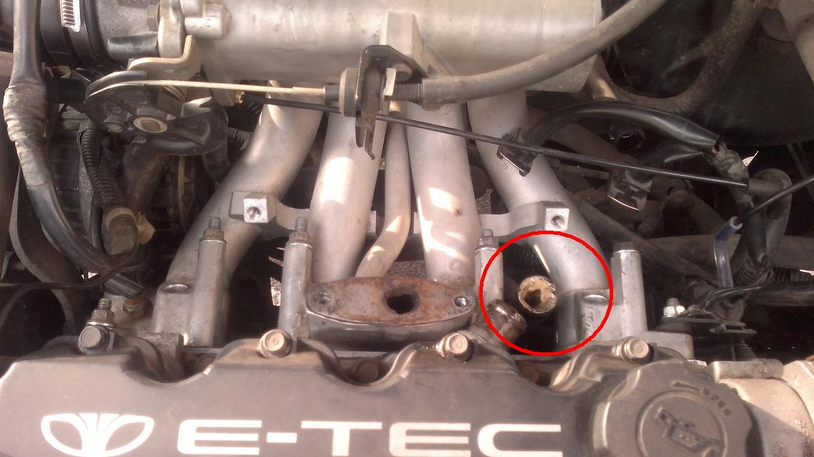

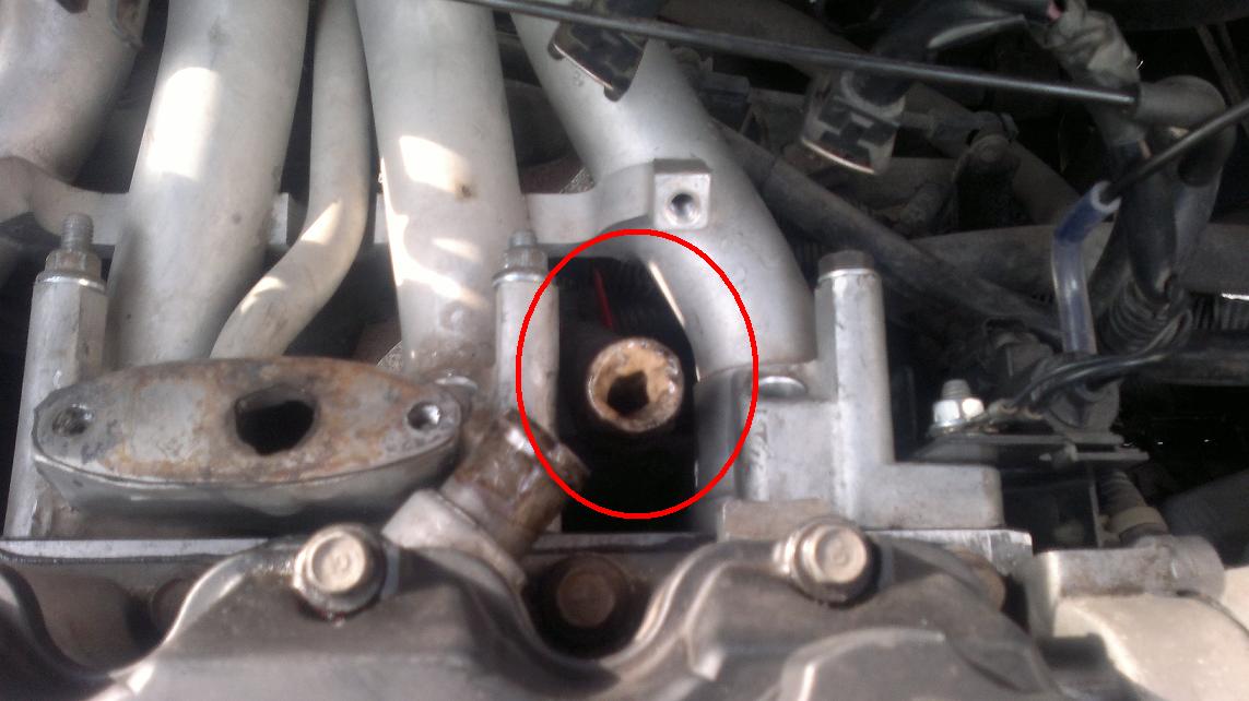

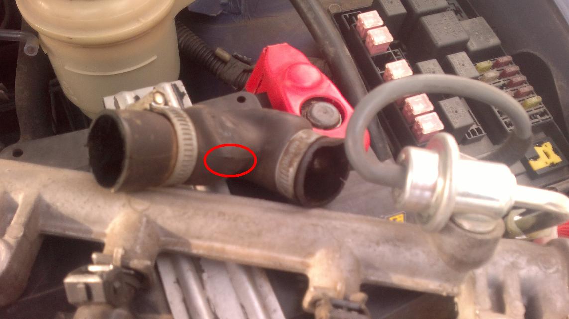

Schvalne som si vybral volno z prace , aby som mohol riesit moje auto v tej kose. Tak som vybral vstrekovaciu listu so vstrekovacmi a kedze bol lepsi pristup ku kolenu odvetravania , tak som ho tiez vybral .Skontroloval som a tam v tom cervenom kruzku sa zacina parat , ale este nie je derave . Kupil som aj nove koleno ale bolo velke , tak som vlozil stare .
ale v tej trubke kam sa napaja to koleno bol riadny sajrajt , vybral som toho skrutkovacom dost vela , nizsie som sa nedostal

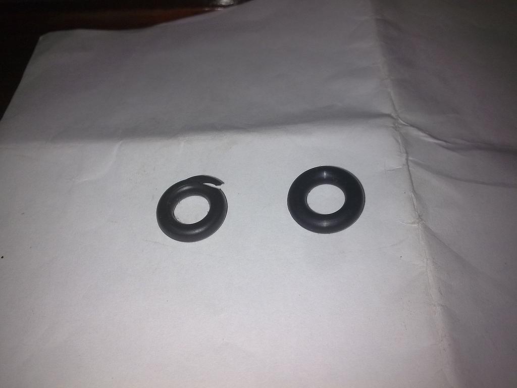

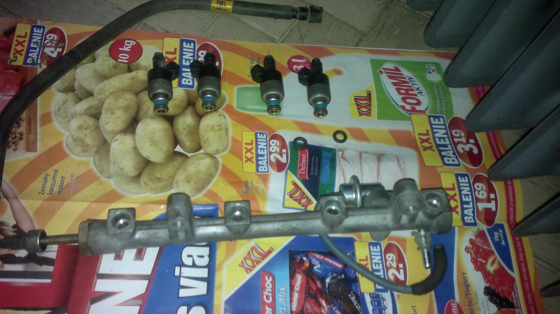

Z tej vstrekovacej listy som vybral vstrekovace a gumicky a bezal na predajnu ci budu mat .Mali , aj ked tusim o nieco mensiu ale sadla a neprepusta benzin .Zobral som jednu mensiu a jednu vacsiu ze teda vyskusam .
a tu je samotny vinnik ........
Po poskladani a vyskusani netecie benzin , ale aj otacky su o.k. Nechce sa mi verit ze taka blbost ako to tesnenie sposobovalo zvysovanie otacok . aj ked som pisal ze ked sa nieco spravi , tak sa to tvari urcitu dobu v poriadku a potom problem pokracuje . Tak som pesimista a skusim jazdit a napisem ako sa to tvari po tyzdni . Dnes ale zakazdym klesli otacky na 800 .Zeby uspech . :D

tohle prisavalo vzuch a proto se to nestalo hned ale az po chvili.to by mohlo byt ono.
ale ten krokovy motorek stejne vyzkousej.
