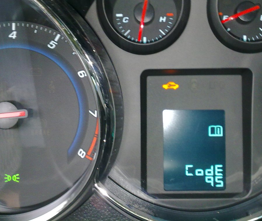

Závada Cruze č.95 setkal se s tím někdo .Co tomu bylo ?Je pátek do servisu muzu az v pondelí. Malinko me to auto zacina zrazovat od duvery.

Příspěvek od Daff.Cz »
Chyba airbagu, podle toho co jsem vyčetl zde na fóru by to měla být špatná svorkovnice pod sedadlem spolujezdce, ale víc by ti asi k tomu řekl někdo kdo už tuhle chybu měl a byl s tím v servisu.

Re: Závady
Tak tak tohle je z Australského fóra :D
Kód 95 - Service airbag.

Příspěvek od George 555 »
ahoj ja uz som s tym bol v servise-zatial stacilo preizolovat kabelaž pod sedadlom -zavada vyrišena za par minut-ak by sa to opakovalo bude treba vymenit kabelaž-sorry ale bližšie podrobnosti neviem,ale čo som mrkol nemecke forum je to chyba pomerne bežna.

Life5 píše:Závada Cruze č.95 setkal se s tím někdo .Co tomu bylo ?
Právě pro tuto chybu jsem zakládal toto vlákno. Mám pocit, že tím už prošli všichni. Je tu někdo kdo ještě neviděl číslici 95 na počítači svého vozu????? :D Doporučuji používat formulář pro vyhledávání na fóru....

Ta chyba 95 je velice casta podle toho co mi rekli v servisu to bylo hodne i u octavek toho bych se nebal je to proste jenom nejaka vyrobni chyba kterou asi maj vsechny auta holt nikdo neni dokonalej. A k tomu filtru: byl jsem uz ve dvou servisech a porad nic ted mam najeto necelejch 9500km a dela to uz od zacatku, moje prvni vypalovani bylo hned asi po 200km. A diky tomu sem se se spotrebou nedostal jeste pod 8L co je na naftu hruza a to na to auto musim bejt hodne hodnej. Puvodne jsem chtel 1.8 benzin ale prodejce me od toho odrazoval ze je to prej zrout tak sem si vzal naftu. Auto jsem si kupoval hlavne proto ze se mi libylo a o filtru sem taky vedel ale ze to bude az takhle hrozny sem nevedel. Ted pomalu zacinam litovat ze sem si nevzal radci osvedcenyho Nissana Qashqai. :((
