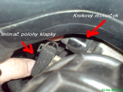

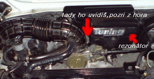

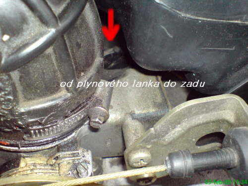

Ja som krokový motorček nečistil lebo ani neviem ako vyzerá. Popíš mi prosím kde ho mám hľadať. Skúsim aj ja na nete nájsť foto.

Pokud si nečistil tak více -méne je to tam takže som Ti to tak trocha ofotil jo je tam dobrý prístup len sundaj ten rezonátor a máš ho na očiach.

No nemám slov. Peha, máš to u mňa. Poobede idem čistiť, no som zvedavý ako dopadnem. Ešte raz dík a ochotu.
