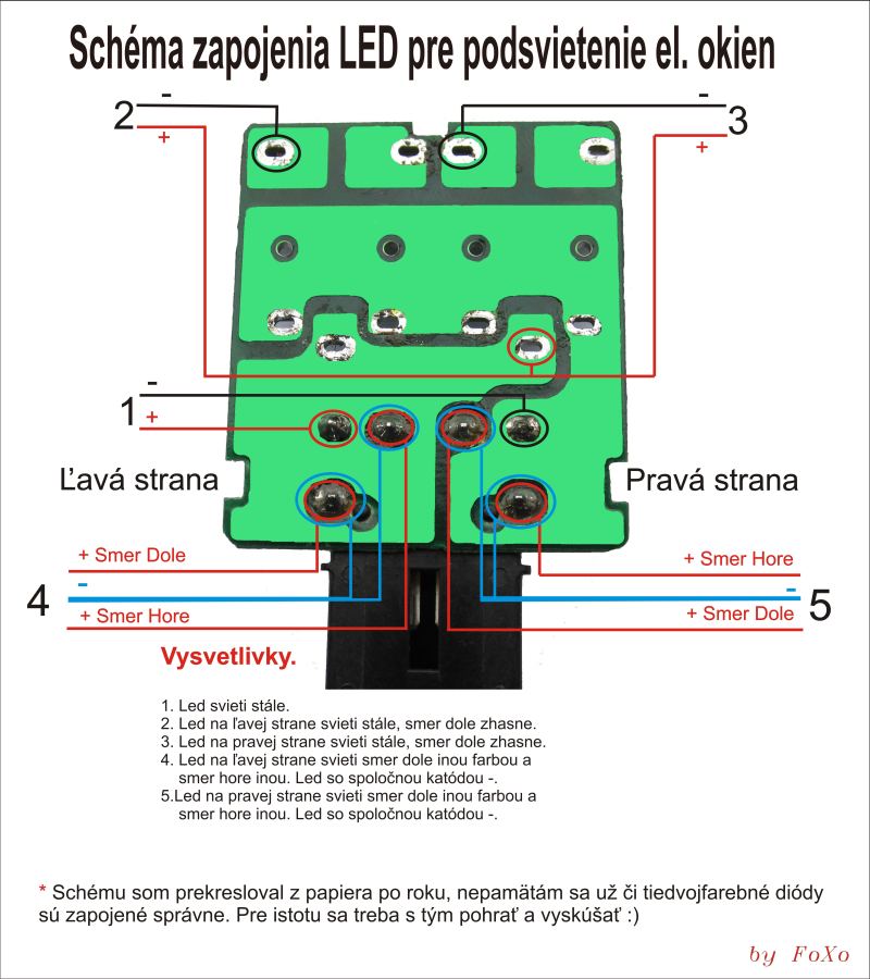

Takze trosku som sa pohral nie je to nic moc ale mozno predsa
Pridavam schemu zapojenia jednotlivych LED.
Ma to vsak maly hacik ako som pisal aj na scheme.Uplynula uz dlha doba od vtedy ako som si tuto schemu znacil a nie som si isty spravnym zapojenim dvojfarebnych LED.
Preto treba najpr vyskusat. Osobne sa mi s tym uz nechce moc hrat ale ak by som si nasiel cas tak vyskusam a opravim.
