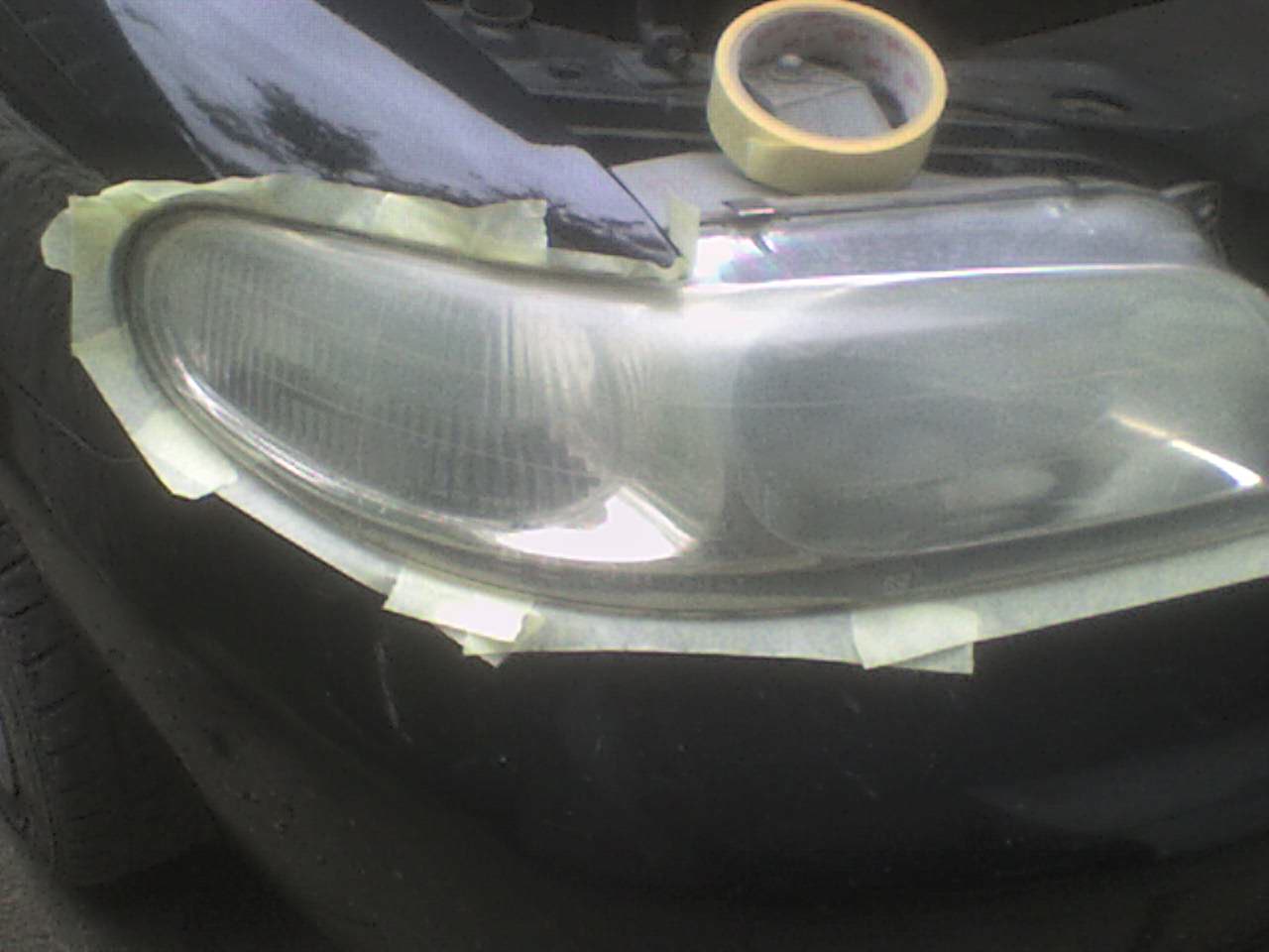

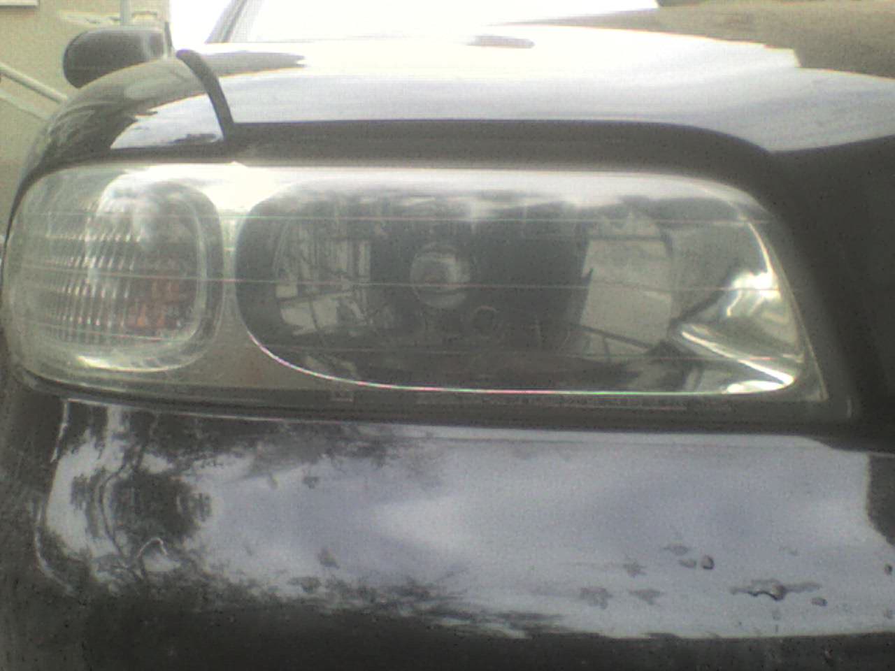

Este k teme svetiel a matnemu plastu:
obrusil som 1000, potom 2000 pod vodou a nakoniec TEMPO dolestit.
Vysledok je fakt velmi dobry.
Dam este nejake lepsie ziarovky a uprava kablovacky s relatkami.
- Prave svetlo pred
- DSC00431.JPG (66.28 KiB) Zobrazeno 2461 x
- Lave svetlo po lesteni
- DSC00430.JPG (83.96 KiB) Zobrazeno 2461 x
- Lave svetlo pred
- DSC00429.JPG (75.29 KiB) Zobrazeno 2461 x
