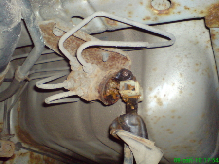

čo to máš za legu bez abs :D taku som ešte nevidel ;) skús íst po tých brzdových trubkách do zadu či tam nenajdeš takéto niečo -P

Ahojte tak problem vyrieseny inac ani ten regulator co je na fotke tam nieje boli to skorodovane zadne trubky a nedostatocny prietok po vymene ok.
