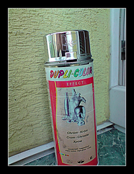

A co barvy ALCLAD?
www.alclad2.com

Jak už jsem psal dájí se použít spreje....tenhle co uvádíš by byl asi vyhovující samozdřejmě by měl být asi taky do určité teploty....ale cena toho spreje + přelakování je několikrát vyšší než té tapety....a rozdíl ve svítivosti bude asi minimální,ale možná se pletu....já tomu nerozumím dělám do včel.... :D

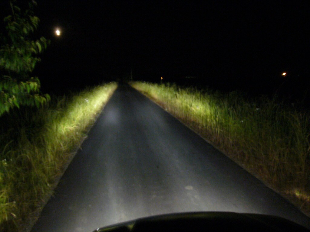

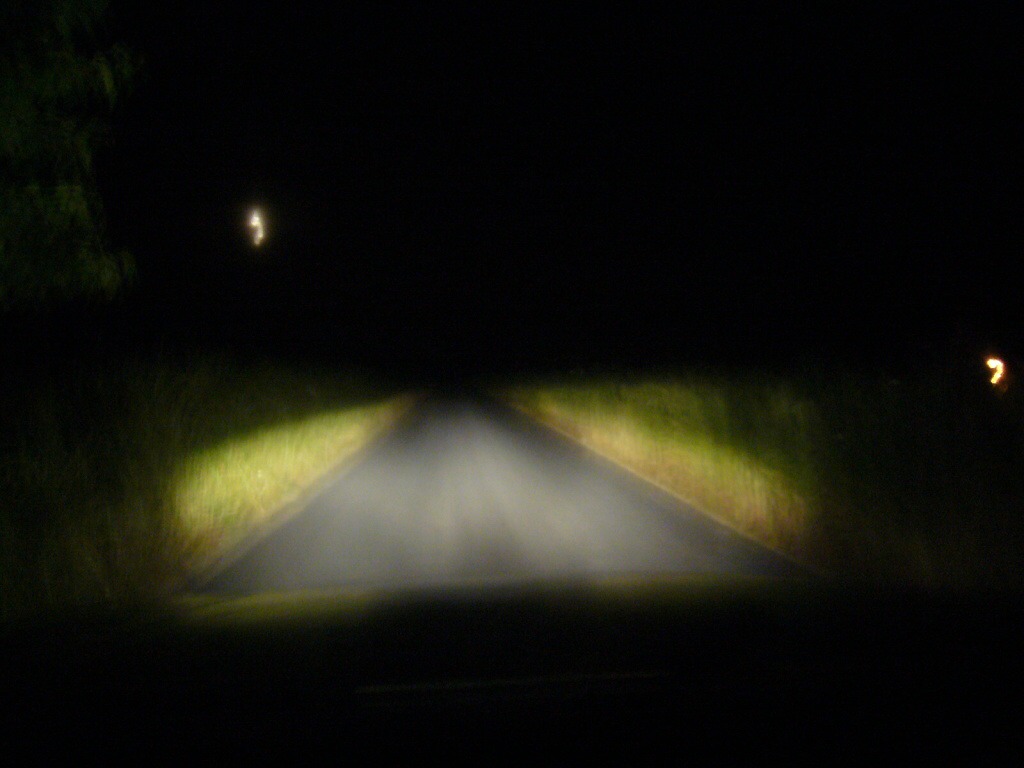

Tak už jsem pořídil foto....kvalita nic moc foceno telefonem....
Jinak zatím najeto přes 150km v noci a pořád drží a svítí....
Dálková světla

Potkávací světla
Potkávací světla

Re: Oprava paraboly světla
No svieti ti to paradne
Keby to aj mne takto svietilo riadne bolby som rad nove svetlomety som v noci este neskusal tak uvidime
Mam rad ked svieti hned predomna a aj dodialky tak ako tebe

Oproti tomu jak to svítilo před tím je to nebe a dudy....teď už se nebojím jezdit i večer... -i -i

No ten sprej neni nič moc -P nemyslite si ,že je to také ako na vrchnáku je to len odrb :D no a tá paska chrom má určite lepšie odrazové schopnosti než ten sprej :D dostat aj takú lesklú hliníkovú samolepiacu,ktorá odolá aj teplote žiarovky a nič s snou nestane ;)
