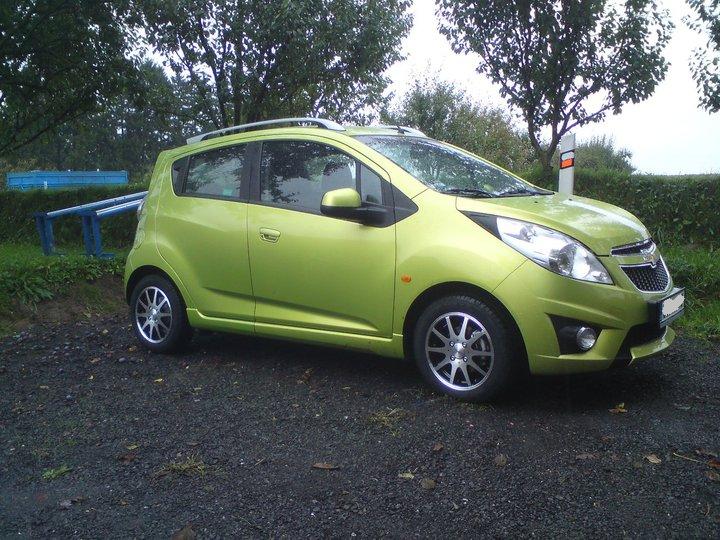

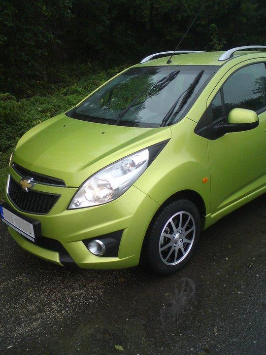

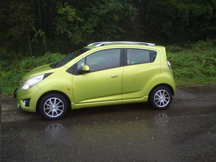

Tak tady mám ještě další fotky pro inspiraci na zimu :-)

limach píše:to xstastnyr: můžu tě poprosit o přesný rozměr kol a pneu, které tam máš a způsob žádosti u Chevy zastoupení o homologaci? Díky předem, i pokud jsi to už někde psal a já se ptám dublovaně.
Ahoj,
kompletní kolo s diskem Dezent V 4x100 R14 ET35 a pneu Barum Polaris 2 165/65 R14.
Pneumatiky mají novější Sparky už v TP. Pokud nejsou tak lze po domluvě s importérem "http://www.scc-cz.com/homologace-vozidel-en.php" dopsat. Já jsem jim telefonoval i psal, ale zatím mi nic nebylo posláno. Budu je urgovat.
Litá kola jsou homologovaná pro dané auto. Certifikát mám. Takže v mém případě zajdu s certifikátem od kol a potvrzením od importéra na Odbor dopravy v místě bydliště.
