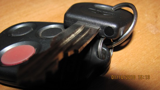

Imobilizer je přímo v klíči -i nic nikam přikládat nemusíš -i

...nemusíš imobilizér je v klíči ( na samotném klíči je při pohledu z předu malý kroužek ) a snímá ho samotná skřínka zapalování, takovým kruhem

To kolečko na kliči vpravo -i jestli ho tam taky máš ,tak imo pravděpodobně máš taky -i

conpet píše:To kolečko na kliči vpravo -i jestli ho tam taky máš ,tak imo pravděpodobně máš taky -i
No jak říkám, nemám :D
