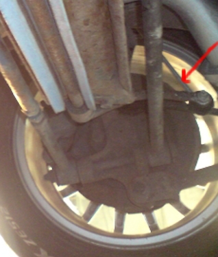

Ja mám problém s pravou stranou. Keď idem do pravotočivej zákruty je to v podstate ok, ale keď idem do ľavotočivej, tak auto sa nepríjemne nakláňa napravo, hlavne zadná strana...
Silentbloky sa menili, aj čapy, ale asi to nerozšírili ako píšeš. Poviem mojemu automechanikovi :)

To Ti oni nerozšíria to musíš chcet Ty :D bud dáš elektrony alebo podložky.Pozri ešte či nemáš zlomenú pružinu alebo zlý doraz na tlmiči a pozri ten zadný stabilizátor on to zadržiava ten zadok pri naklánaní može byt sneho vyskočená tá tyčka -P no ak to máš všetko ok može to už byt len zadný tlmič pozri ho či nie je náhodou od oleja :D
