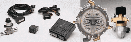

peháčku myslíš tím ELEKTRONIKEM systém LPG se zplynovačem, řídící jednotkou, krokovým motorkem, a dodávkou plyného LPG centrálně do sání ?
- Příspěvky: 9225
Re: Prosim o radu OLEJ VO VODE
Ano elektronic je presne ten s jednotkou a vývodom do sania
Príkladne tohle je Landirenzo V 05 ............
