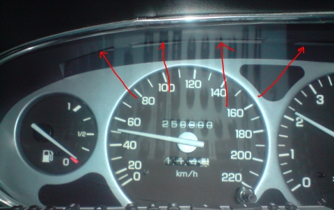

ru čičky ako samotné nesvietia
osvetluje ich z vrchu asi dve žiarovky aj té si pozeral, lebo ak sú všetky oka tak Ti to potom musí svietit.Tu som Ti dal foto kde sú té žiarovky umiestnené
žiarovky si skúšal všetky po jednom vonku

Já mám pocit, že já tam mám takovou tu světlovodnou trubičku...HusarJan píše:ručičky ako samotné nesvietiaosvetluje ich z vrchu asi dve žiarovky aj té si pozeral,

Ja neviem presne ako to je tam sú tam neaké vetšie žiarovky mal som to rozobrané už dávno ,ale Simone by mal skorej vedet ten mal teraz rozobrané asi všetko ked zmenil barvu podsvieteniaSlam píše:Díky předem! Jinak stropní světlo se rozvěcuje normálně....HusarJan píše:Ked bude teplejšie pozrem sa na to a dám vediet. Mne ta žiarovka sa tiež nezdá že by hned odišlaOno tam bude niekde ešte neaká skrinka ,rele alebo neaká dioda ,lebo tú žiarovku rozsvecuje vypinač v zámku vo všetkých dverách a ten je v poriadku ,ked mi rozsvieti stropné svetlo ak otvorím dvere.Ak by som zasvietil stropné svetlo tak by sa potom musela rozsvietit aj tá kontrolka tých dverí ja si myslím že to je spoločný spínač tak tam ešte niečo musí byt
bude to ,len neaká prkotina ,alebo tá sprostá žiarovka a kvoli nej prístrojovku rozoberat nebudem
Re: "Hadice" a kontrolka :)
Jsou tam malé skleněnky jako na kontrolky. Měl jsem to před 14 dni venku.

Podařilo se někomu zjistit, proč nám ta kontrolka dveří nesvítí? mě zatím ne, jen jsem přišel na to, že jak jsou ty žárovky na osvětlení ručiček, tak levá strava stále nejde a pravá jde, jen když plácnu ten tachometr z vrchu..stačí proplácnout a pravá strana i ručičky svítí, ale zbytek ne. A ta kontrolka dveří nesvítí a teď je zima, tak to ani nebudu řešit, takové maličkosti si nechám na léto.

No..víš, ručičky nesvítí, ale jinak řečeno jsou osvíceny žárovkami. Viz foto od HusarJan...ovšem já mám žárovky dobré, tak to bude asi v kontaktech nebo tak něco. Zkus si všimnout, zda ti svítí i spodní polokruh tachometru-ten taky osvěcují ty žárovky, které osvěcují i ručičky. Pokud ti nesvítí ručičky, pak ti ani ten spodní polokruh v tachometru nesvítí. Já si toho taky všiml, ale nějak se v tom nevyznám, stačí když ten tachometr trošku proplesknu a ručičky na pravé straně svítí.

Musíš vybrat ten tacháč a prečistit kontakty na tom styku zo žiarovkami neakým jemným šmirglom najlepšie všetky spoje a ešte té petice dve čo sa celý tacháč na ne nasunie a niekedy nepomože ani prestriekanie sprejom
