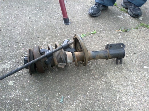

Neviem ako je to najlahsie, ale ja by som to robil tak, koleso do vzduchu auto na tehly, koleso dolu, to je samozrejmeconpet píše:Při otáčení volantem mě poskakuje levá pružina, takže je v pr horní uložení tlumiče. Poraďte mě někdo jak to vyměnit, tohle jsem na žádným autě ještě řešit nemuselbanebože kdy ty opravy už zkončí, jedno udělám a druhý se vysere
Takze ked uz mas na stole tlmic oddeleny od pruziny, horneho ulozenia pruziny a tlmica, tak vymenis co potrebujes, poskladas, zaskrutkujes maticu hore na tlmici, s razovym utahovakom nadoraz, bez neho aspon tak aby drzala cela na zavite, zlozis stahovaky pruziny a namontujes to cele do auta. Nezabudnut dotiahnut maticu tlmica v ulozeni az na aute.
Je iste ze je to ulozenie tlmica? Pretoze mne sice pruzina nikdy neposklakovala pri toceni volantom, zato mi skakala stredova tyc tlmica (tyzden namontovany novy kyb excel g) a klepalo to za jazdy velmi slusne. Ale to je asi dost rarita takto rozpadnuty tlmic.
Re: pukanie v kolese
Keď som menil pred. tlmiče, ložisko uloženia som len rozobral, na lege sa to dá, vyčistil, dal novú vazelinu a všetko ide ako má. Maticu povoľ ešte na aute, ale nevyšrobuj uplne, a potom ako písal ppp.
Nic neklepe , jen při otáčení volantem to v něm lupe a při pohledu na pružinu tak ta poskakuje
Díky za návod ppp
zbavil jsem se problému
- 01062012170.jpg (80.55 KiB) Zobrazeno 2597 x
