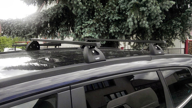

Já jsem se nakonec vydal cestou levnějšího pořízení, a tak HARK zatím držej tak, jak mají. Uvidíme, jak si budou stát po několika sezónách ...

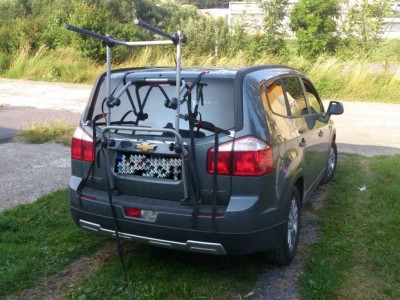

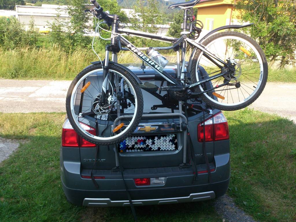

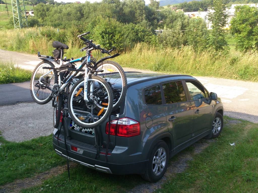

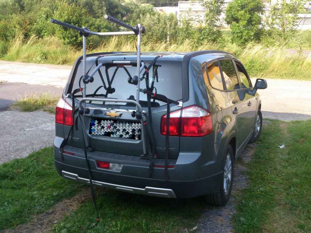

nosič bicyklov na zadné dvere, žiaľ na Orlando trochu problém.
Vyskúšal som univerzálne riešenie niečo podobné ako alpin 10739 http://www.mall.sk/preprava-bicyklov/al ... adne-dvere je to vcelku nepoužiteľné tak ako vidieť na obrázkoch
zatiaľ jediný nosič na zadné dvere, ktorý spĺňa špecifikácie pre orlando asoň podľa výrobcu je MENABO STAND UP 3 http://www.autorelax.sk/zbozi/nosic-bic ... -up-3.html

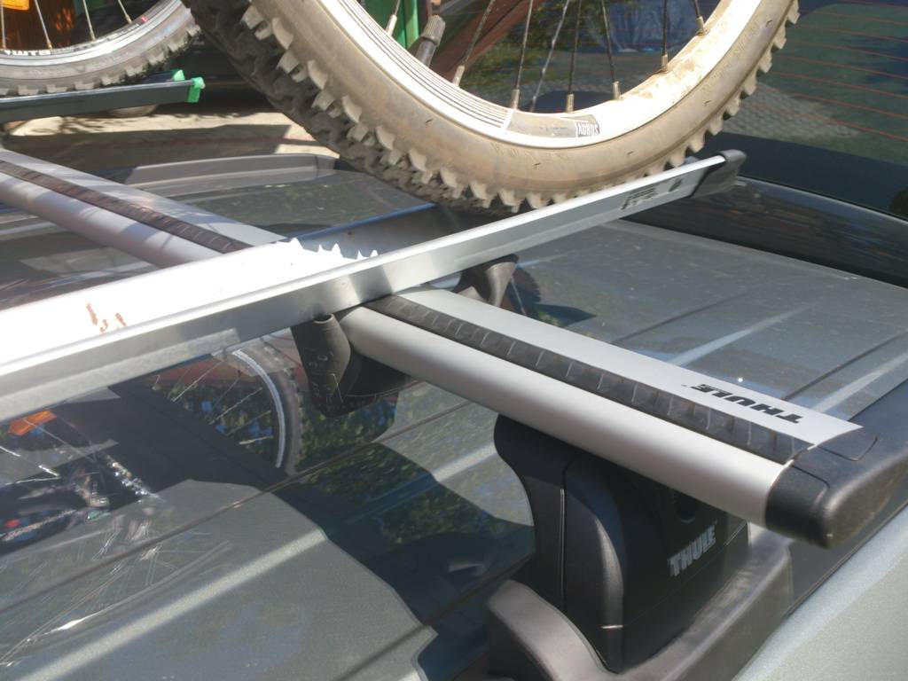

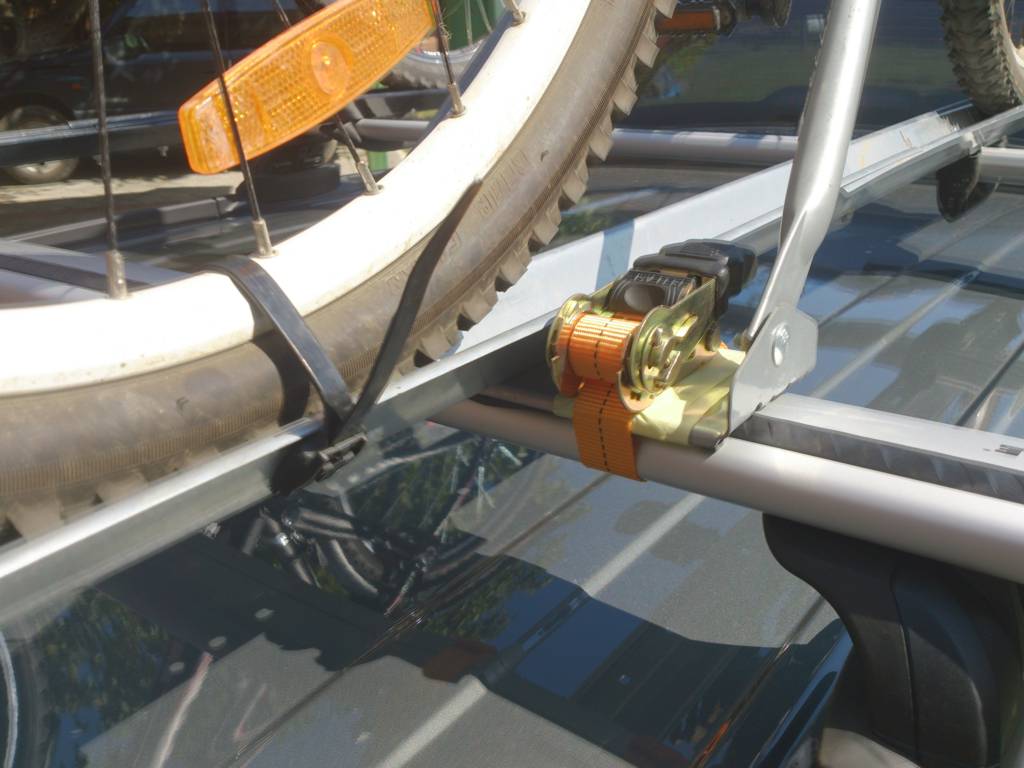

Letná sezóna uprostred a tak stále riešim prepravu bicykolv. nosič na zadné dvere som zatiaľ zamietol, tak som kúpil strešný nosič Thule s tyčami Wingbar. Ale vznikli mi ďalšie problémy, ktoré som si uvedomil až po vybalení tyčí wingbar. Nečakal som že budú také široké, cez internet sa to zle kupuje. Druhá vec rýchlo sa poškriabu, teda nie sú vhodné na prepravu neštandardných vecí, (napr. ja na streche prepravujem kajak a kanoe bez špeciálnych nosičov).
Druhá vec sú široké a teda nevhodné pre nosiče s U úchytmi. Mám staré lacné základné nosiče Menabo Top Bike s U úchytmi, no tie boli úzke. Musel som si vyrobiť improvizované U zo šrouboviny a krídlovými maticami, na prednú priečku som dal dva popruhy s račňou, je to celkom dobré a rýchle riešenie upnutia nosiča na priečne tyče (viď foto).
Pre domácich majstrov alebo tých čo občas potrebujú prepraviť materiál alebo náradie na streche sú ALU tyče nevhodné radšej odporúčam oceľové priečne tyče, tiež neodporúčam pre tých čo majú staršie nosiče na bycykle alebo boxy s U úchytom sú wingbar tyče nevhodné

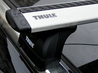

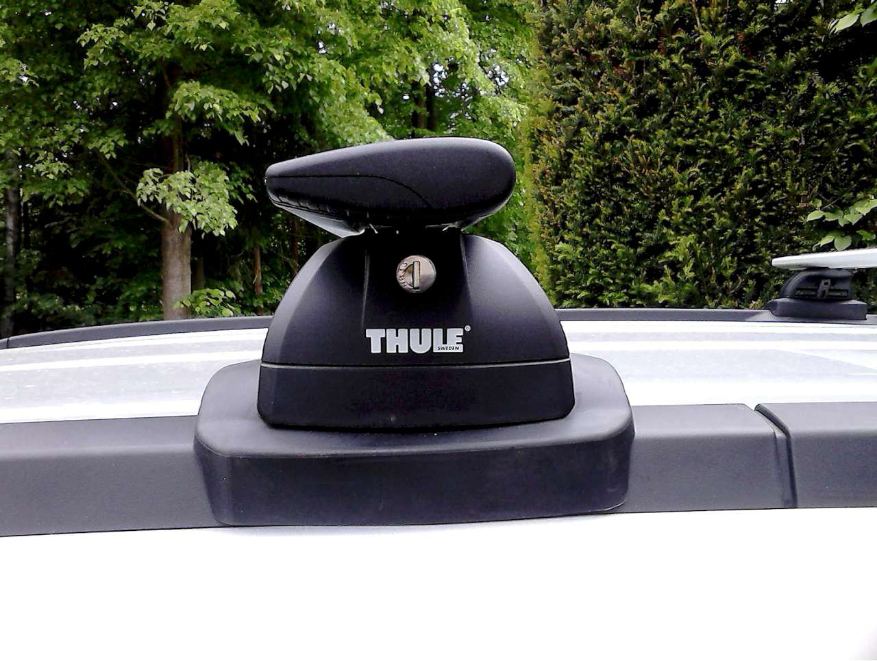

Přidávám obrázky nosiče - montováno:
Shopping park Hostivař
Švehlova 1391/32
Praha 10, 102 00
viz http://www.thule.com/cs-cz/cz/products/ ... 9-_-969100
Typ byl zvolen pro estetiku a nosnost 100 kg (nosnost střechy).
Švehlova 1391/32
Praha 10, 102 00

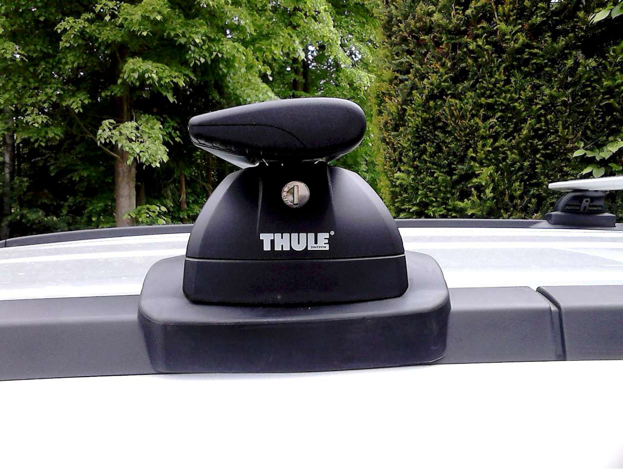

Doplnění foto

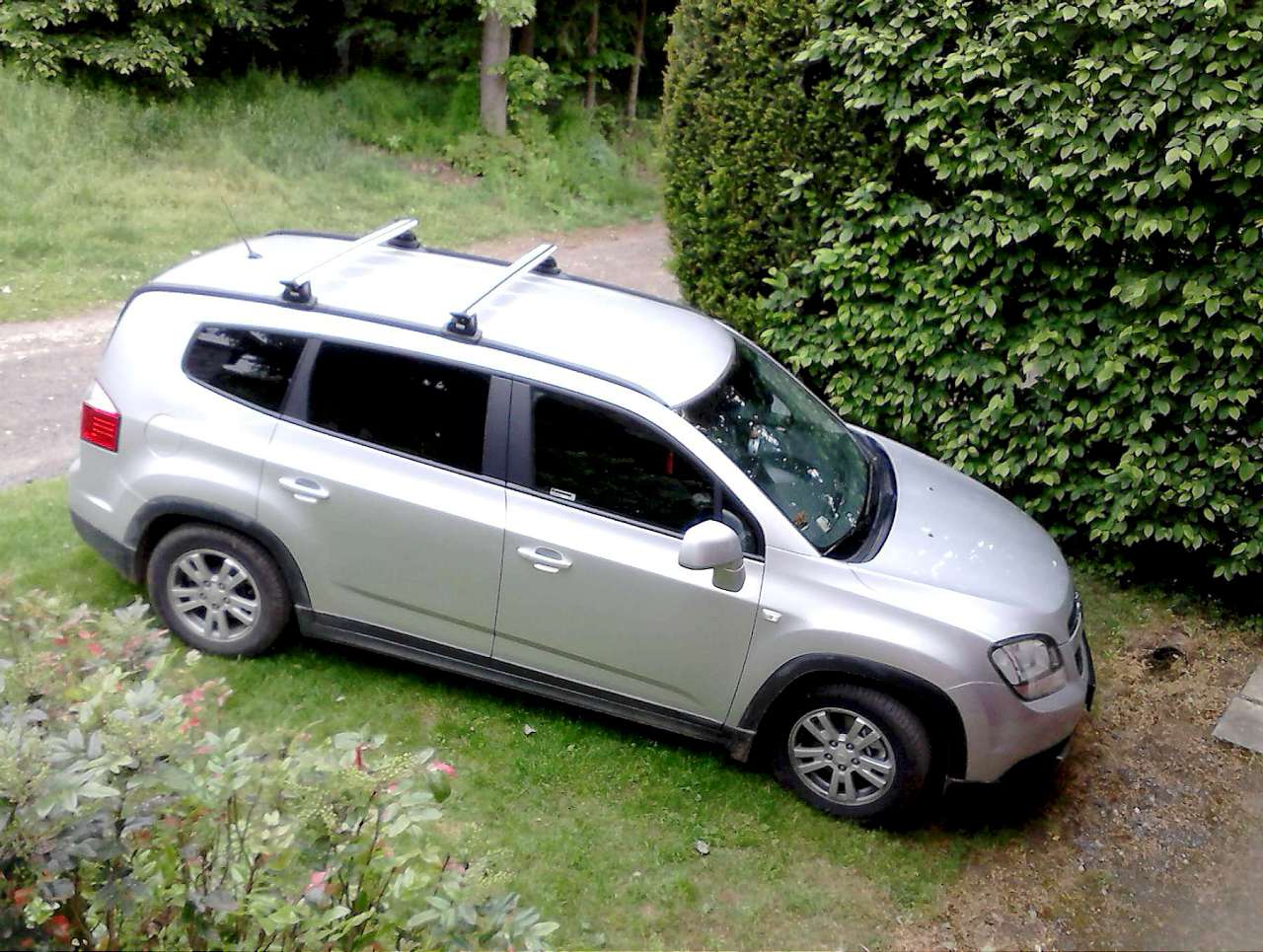

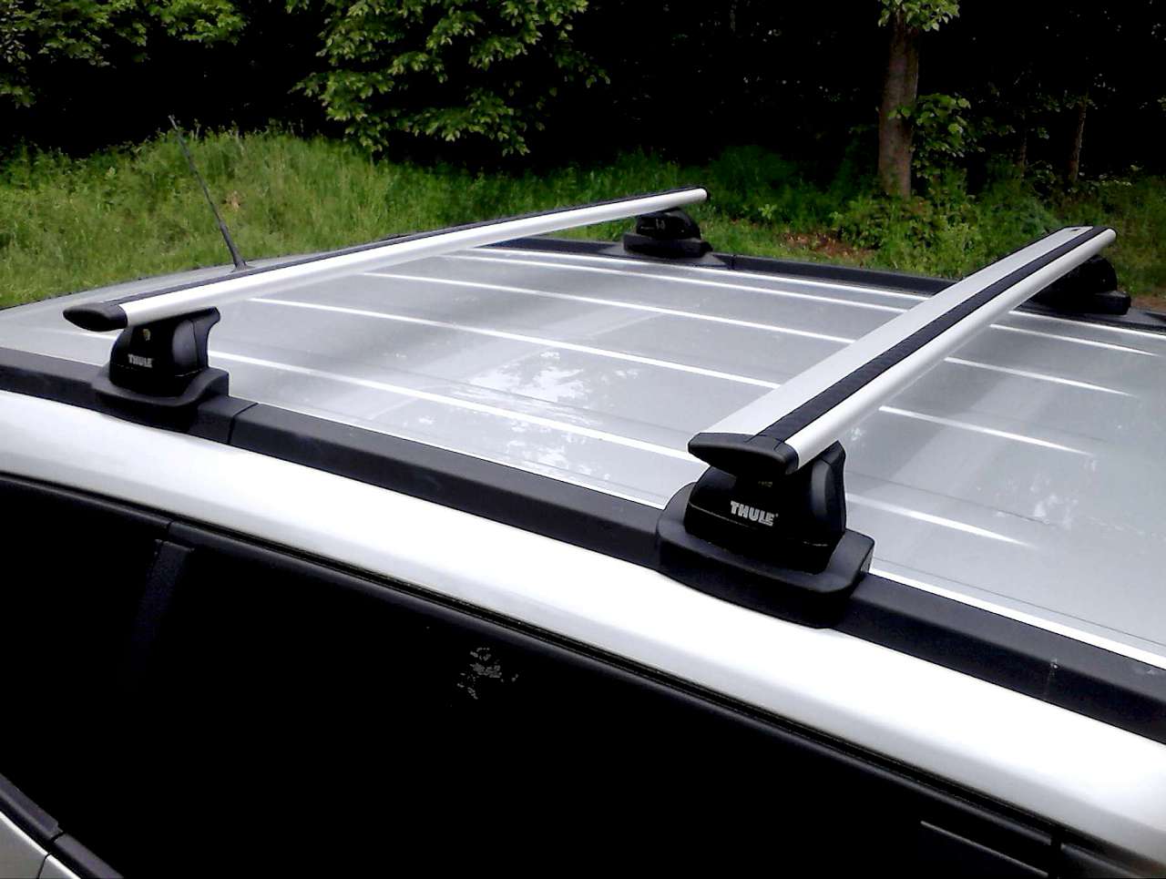

jakou máš verzi ? protože já jsem musel koupit na tzv. montážní body https://www.autodoplnky-obchod.cz/stres ... 1-wingbar/, mám uplně jinou přípravu na střeše než ty
jinak mě to vypadá takhle
