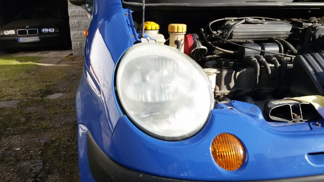

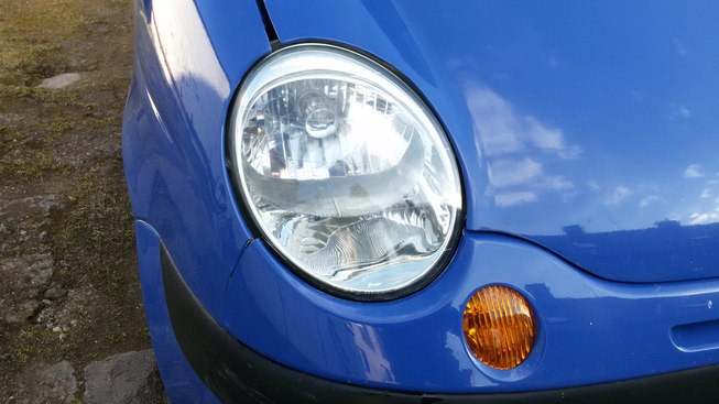

Ahoj,
tak jsem se rozhodl zrenovovat světla na svém Matízkovi, jelikož už to po těch letech celkem chtělo. Použil jsem na to renovační sadu od Carex http://autolesk.cz/shop/renovace-svetel ... vetlometu/ (koupeno jinde) a naprostá spokojenost. A jelikož fotka je víc než tisíc slov, tak se koukněte sami.
Předtím a potom:
Obrázek Obrázek
Obrázek Obrázek
Obrázek Obrázek
Obrázek Obrázek
Obrázek Obrázek

Výborně provedená práce a za rozumnou cenu :lol:

Sada na renovaci od 3M vyjde na 499kč a funguje. Je u toho uplně vše.

zajimalo by me jak dlouho to vydrzi
tempem jsem to delal taky ale to je opravdu na chvili -asi 2 mesice -
ty specialni sady nevim ale zda se mi to nesmyslne drahy.
lestim to specialni lestici pastou bez brusne slozky a jde to taky jen to chvilku trva.
rozdil je ze svetla nejsou poskrabane od tempa a i po pul roce porad vypadaji dobre.
