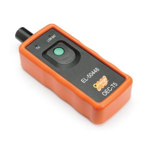

. Ktovie na akom principe pracuje ten pristroj. Mozno to nie je nic komplikovane. Kazdopadne ten pristroj sa da aj kupit. Napr. tu http://www.aliexpress.com/item/2014-Car ... 19957.html
Alebo potom ist do servisu

Magnet snímač TPMS nepoškodí, ale asi ho také neaktivuje. Podle informací, které mám, se magnet používal u starších typů snímačů, nové se aktivují různě, podle zadání automobilky. Upouštění tlaku fungovalo u starších snímačů Toyota / Lexus. Nové snímače mají snímač akcelerace a probouzí se jízdou. U vozidel GM se načtení snímačů provede automaticky jízdou nad 40 km/h do 20 min. Chevrolet u Orlanda používá systém, který vyžaduje postup uvedený v návodu - postupné načtení ID adres snímačů.

Hosi prijedte na hlavni CHevrolet sraz,Ja vam to ukazu, jak se to dela!!!.Delam vsechny 4 kola za 10sekund.
- Pasuje na vsechny chevy.,a frekvence.
- 31sdS3oo+7L.jpg (10.54 KiB) Zobrazeno 8762 x
