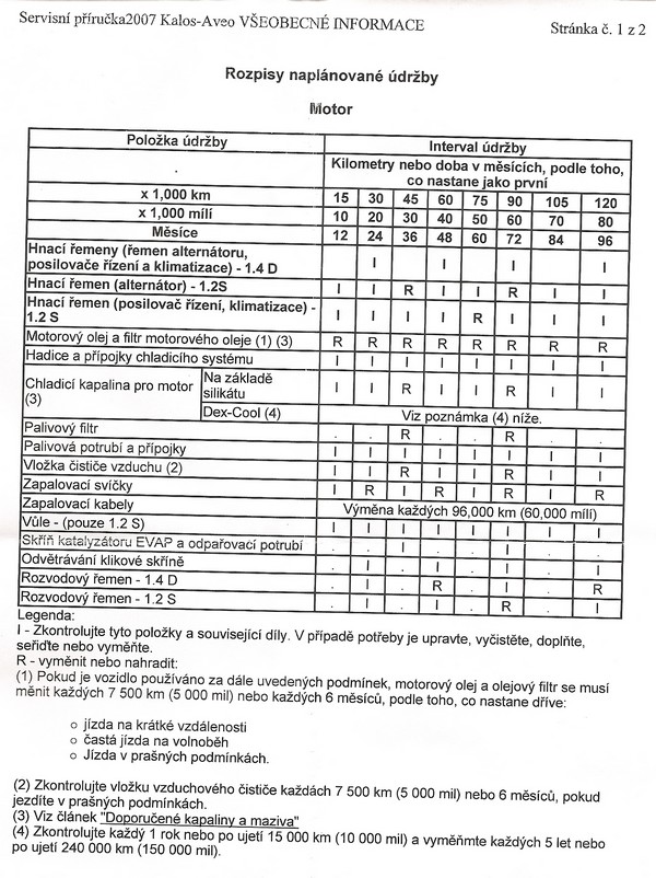

Byl jsem objednaný na 8,00hod. ráno a hned mě vzali a sepsali se mnou veškeré vstupní formuláře a bylo mi oznámeno co dělá servis automaticky a co si můžu nechat zkontrolovat za příplatek(viz. sreen níže),takže za 15minut bylo vše vyřízeno.

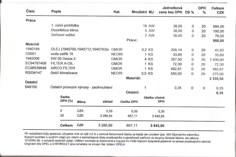

Bylo mi oznámeno,že vše proběhlo v pořádku a bez závad jen ta cena je vyšší než jsem čekal

- Tady je celková cena za První servisní prohlídku!!

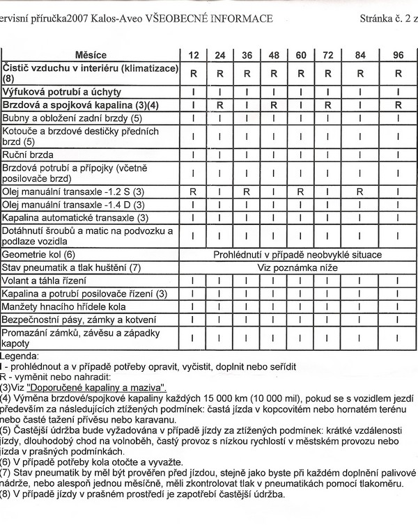

- Tady je seznam co dělá servis automaticky "R" a co si můžete přikoupit "I" !!
