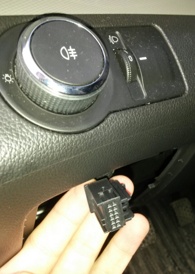

Aj tak svieti
Re: Chevrolet Aveo -sedan- 1.2/63kW LT "Borocay Blue"
z poslednej fotky usudzujem že si vytiahol nastavovanie výšky svetiel
