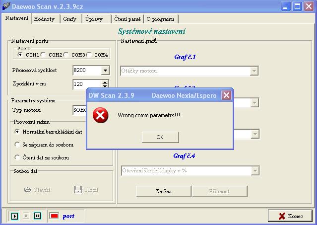

Zdravim, neviete mi poradit co moze znamenat toto ? (serial je spravne zvoleny) :PP:
Příspěvky: 6285
Re: Diagnostika-Daewoo Scan
To s licencí či s vložením Key nemá nic společného.Musíš si asi jen správně nastavit parametry programu :lol:

Scorpion.11 píše:To s licencí či s vložením Key nemá nic společného.Musíš si asi jen správně nastavit parametry programu :lol:
JJ ale ja "serialom" mislel seriovy port :D. Preto som to tu dal lebo mam taky tester na seriovy port a ked ho zapnem tak ukazuje chyby, bojim sa ci som ho neodpalil, tak preto mi je aj divny ten napis ... vypisalo toto uz niekomu ? lebo ak nie tak odisiel seriovy :(

Já se to pokoušel nasimulovat, ale nepovedlo se mi to. Máš sériový port v notebooku nebo přidaný USB-COM konvertor?
Zkusil bych to napřed na jiném počítači nebo připojit něco jiného na ten port, třeba starší mobil, aby se odzkoušela funkčnost. Nebo se ještě podívat do BIOSu, tam jsou taky nějaké nastavení.

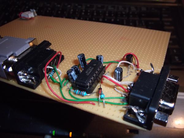

No to prave ze mam notebook a zariadenie ktore roby zo express slotu LPT a seriovy, vyzera to asi takto
Takze je to vlastne HW prevodnik, na LPT mam pripojenu tlaciaren a ta ide bez problemov. No a co sa tyka serioveho tak naneho nemam co pripojit na vyskusanie :-( ...
Prikladam obrazok kabloveho prevodnika ...
