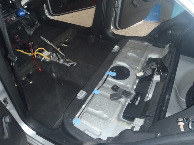

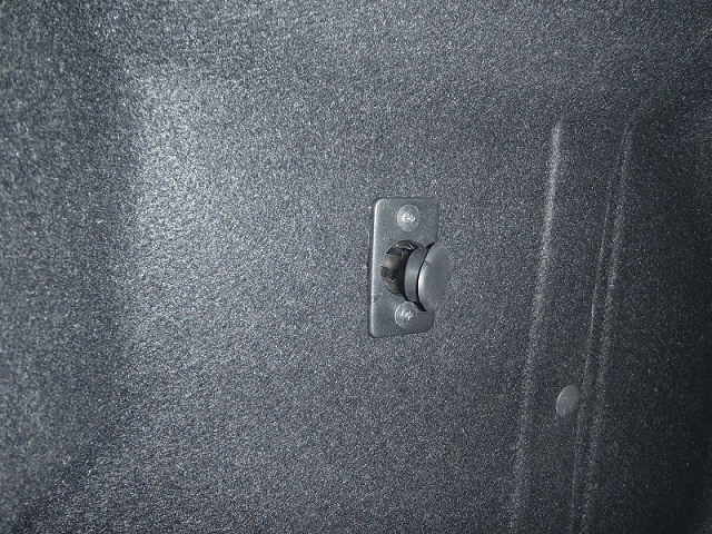

Počas víkendu som vybral sedačky, kvôli vytepovaniu, vymenil predné reproduktory, dal som podložky pod predné aj zadné repro a dorobil som ďalšie dve elektrické zásuvky, jednu na navigáciu, druhú do kufra.
Nejaké foto :D
Po vybratí sedačiek
Po vybratí sedačiek
Zásuvka v kufri
Zásuvka v kufri

supeeer a pocuj ako si odmontoval tie zadne sedadla tu lavicu myslim?
klm121
Příspěvky: 395
Re: DOPLNKY A ÚPRAVY
Příspěvek od klm121 »
No sedák je len nacvaknutý na dvoch miestach a operadlá sú spojené jednou skrutkou a z boku nacvaknuté na kolíky. :)

klm a na čo si napojil tie zásuvky? na ten jeden čo je pod rádiom??? lebo to mám v pláne aj ja :) -i

Áno, presne na tú pod rádiom. :D Poistka by to mala vydržať.

Ja chcem do kufra tiez natiahnut len som nenasiel daky dobry vhodny panelovy zapalovac. Z kade si pouzil pripadne kde si kupil?

Velká pochvala a klobouk dolů -i Ta zásuvka v kufru nemá chybu a je i praktická jak na přenosné světlo tak i na kompresor -i Jen to chce zručnost a hlavně znalost elektriky, ale v mém případě :? elektrika a já -P

Scorpion: ja tiež sa do elektriky veľmi nevyznám, pomáhal mi kamarát :D ja som to dorábal hlavne kvôli chladničke, aby som tam mohol zapojiť v lete :D
