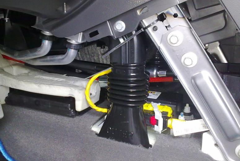

Daff: a co zkusit vymyslet nějakou izolaci navíc? tam dolů není vidět, takže když tam něco nacpeš, třeba to pomůže.
černý Cruze 1,8 LT
honza72
Příspěvky: 554
Bydliště: Ostravsko
Re: Závady
Příspěvek od honza72 »
No, já právě uvažoval, že bych tam dal kus takového polystyrénu s tím alobalem, co se dává za tělesa ÚT. Mám i na jiných užitích vyzkoušeno, že je to dobrá tepelná izolace. A není to tlusté.

uvidíme co mi na to v servisu řeknou, zkusim se snima domluvit jestli by tam nemohli něco dát (odborně), jinak už mám v plánu že bych to zakryl tím polyšem s alobalem, jak psal honza72. Ale určitě mě to holý nezůstane. Když to stáhne tu teplotu aspoň o půlku, tak to bude úspěch. 8)

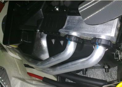

Problem teplo salající z oblasti tunelu u pl.pedalu, ktere potituje Daff a celej problem jako první popsal.
Tak kamaradi sam jsem se na to zameril jelikoz asi nejsem tolik citlivej na teplo jako Daff tak i po zamereni jsme zjistil ze to teplo tak skutecne salá. Tudís jsem tam strcil ruku z ceho ze to jde a výsledek je ten ze od motoru tam hold vede hlinikovejma trubama privod vody do hlinikoveho telesa topeni a to cele je rozpalene na tolik ze na tom neudrzite ruku. .

Jj tak to bude přesně ono, těch hliníkových trubek jsem si tak všim, takže zkusim je poprosit v servisu aby s tim něco udělali a když neudělají příjde na řadu domácí řešení.
jako tohle je hodně blbá konstrikční vada. to nějak soudruzi v Korei nedomysleli.
Jinak mnohokrát děkuji Life5 za objasnění problému a doufám, že sis nepochroumal kvůli tomu ty plastový kryty. :D

Takže jsem byl dneska v tom servisu kvůli tomu topení, nechal jsem jim tam auto, že to proberou s technickým oddělením. No ale pak jsem se koukl, jak to mají auta na salonu a přišli jsme na to, že nově dovezený auta už ten kryt nemají nesmyslsně seříznutej, ale je celej až k palubce, takže už tam žádná díra není a kryje to to topení, tím pádem už není vidět jak to těleso tak žádný trubky. Takže mě asi vymění ten kryt za ten novej. Jsem zvědavej jestli to zafunguje, ale mohlo by to vyřešit ten problém s tím teplem. -i -i -i -i -i
