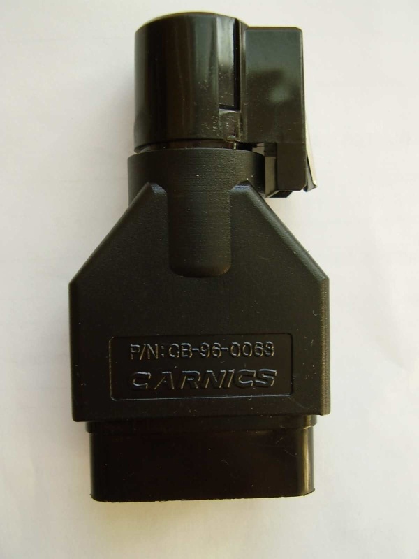

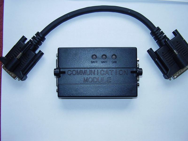

mam ted jeden dotaz kdybyb si toho tady nekdo vsiml
shanim 2 diagnosticke pomucky
taky to muze vypadat jeste takhle
a pak konektor
carnics_enl 2.jpg (75.78 KiB) Zobrazeno 95762 x
kdyby nekdo vedel kde to objednat nebo sehnat napiste mi prosim.
spis asi nekdo kdo v chevroletu dela a mohl by to objednat.
nasel jsem to jen v rusku za cca 10 000 -14 000
klidne to za to dam ale z ruska nemam nikdy jistotu ze to dorazi.
dekuju

Co to je? Ten konektor vypadá na jedné straně OBDII na druhé nevim. Pokud je to čistá redukce bez čipu a převodníku tak není problém to vyrobit.
