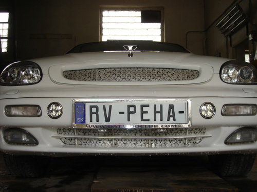

No jo ono sa oplatí totiž dať tam dolu tahokov lebo ten ochrání chladič na 100%
Stačí takhle a Já to mám dvojité takže za týmto je ješte klasický tahokov no a ver ťe ten bol po dvoch rokoch dosť prohýbaný od kamienkou ale klimochladič ochránil

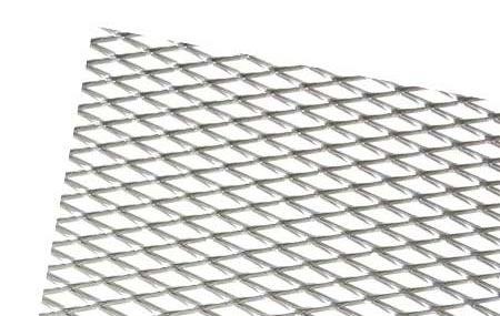

Co je to ten tahokov?

Re: Chladič klimatizácie
To je sranda alebo to myslíš vážne
No keby vážne tak GOOGLE
Alebó
Ťahokov je sieťovina vyrábaná tak, že sa tabuľa alebo zvitok plechu nastrihne a následne natiahne v závislosti od požadovaného druhu a technických parametrov oka. Tento proces sa opakuje do konečnej podoby výrobku tabule alebo zvitku ťahokovu. Pretože sa pri ťahaní materiál plechu mierne pootočí, je ho nutné vyrovnať. Táto výroba je bezodpadová, preto je obvykle cena ťahokovu v porovnaní s podobnými materiálmi priaznivejšia.
