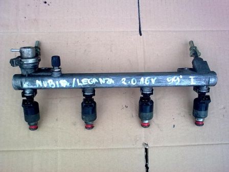

Chlapy je to normalne ked pri starte z ventila co je na odvzdusnenie systemu paliva ktory je umiestneny na vstrekovacej liste vystrekne benzin :shock:
Re: Vstrekovacia lišta ??
Nie nesmie striekať,máš ho buď povolený alebo poškodený. :idea:

DIK ZA ODPOVED VELMI MI TO POMOHLO JE TO TEN MALI S TOU CIERNOU CIAPOCKOV

Poradte, Jazdim na LPG, pri naštartovaní sa správa ako keby šlo na tri valce po prepnutí na LPG ide perfektne, vymenil som sviečky.Nepomohlo. Doteraz som jazdil aj na benzín bez problémov. Predpokladám, že bude asi problém so vstrekmi. Ako to skontrolovať resp.vymeniť.

Máš asi pravdu budú to vstreky ked ich moc nepoužívaš :D daj do nádrže niečo na prečistenie a ak to nepomože tak ich vy ber a daj prečistit alebo ten vadný rovno vymenit ;)

Vstrekovaciu lištu aj so vstrekmi som vymenil, auto už jazdí aj na benzín bez problémov. Vstrekovaciu lištu som kúpil cez autofra aj s dovozom za 50€
