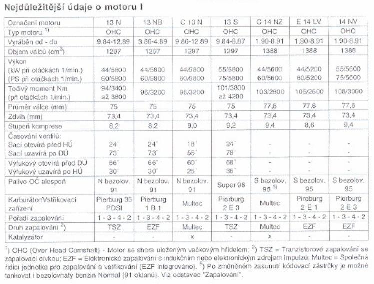

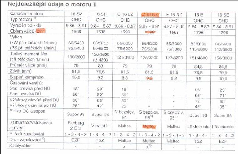

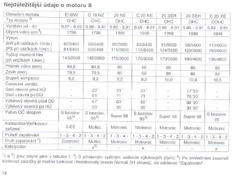

podla mna su tie motory konstrukcne UPLNE totozne ale pre istotu tu dam vsetky motory. V tabulke su udaje ake palivo ktory motor papa

Na str 63 v knížce, co jsem k Rackovi dostal píšou: 91 (bezolovnatý benzin povolen). Leju to něj jakejkoliv natural a zatím mu to nevadí.
