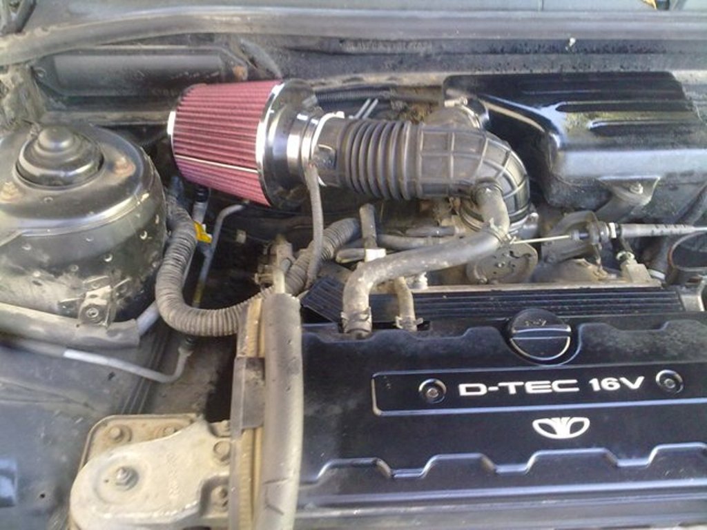

sevaste leganzaci. takže sa pytam? ma tam byt ten rezonator alebo nie? ked som dal športovy filter išiel vonku.

dával si tam hrušku :?: rezonátor je tam na tlmenie hluku v sáni ;)

ano, dal som hrušku, trocha skratil trubicu aby bol čo najbližšie pri klapke. je to trocha o hluku ale bez neho to ide lepsie. šuhaj čo mi to montoval tvrdil že stale ked davaju športovy filter id všetko von a otava len hruška. moja otazka znie či to moze mat vplyv na spotrebu a podobne. akurat som si všimol že pri vyhodeni rychlosti alebo prudkom pusteni plynoveho pedalu, dost trva kym sa otacky daju smerom dale

vpliv na spotrebu to neviem to musíš vyskúšat sám ;) ja som mal kedysi hrušku na tej hadici a všetko povodné ostalo tam :D no ale potom som ju zrušil kvoli hluku a dal som športový do tej krabice a z tej krabice idú dve rúry na náporové sanie jedna zo spodu a druhá z vrchu lebo jedna povodná bola málo na prísun vzduchu :D ešte chcem niekedy urobit krátke sanie s hruškou ktoré sa bude prepínat medzi ním a povodným dlhým saním :D a k tým otáčkam skús vyčistit poriadne klapku a ten krok.motorček volnobehu možno ,že to pomože ;) a to čidlo teploty nas.vzduchu si dal kde daj neaké foto jak to vyzerá ;)

sevaste. na spotrebu to vplyv nema ale rezonator isiel naspäť na svoje miesto, je to fakt o hluku. Jano krokovy a všetko mam čiste na to si davam pozor. ten rezonator ma vplyv na otačky aspoň podľa mňa.

Vyzerá to dobre -i ešte prísun chlad. vzduchu by si mal vyriešit ;)

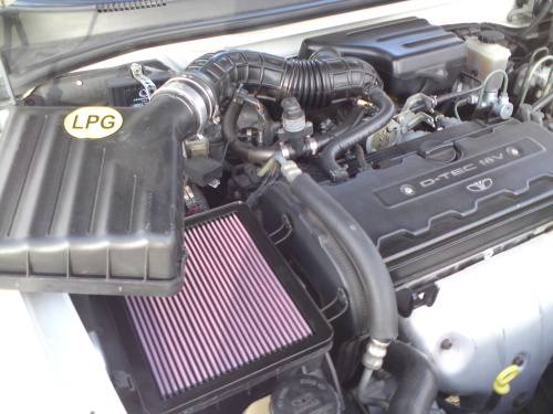

Nejjednodušším typem je výměnná vložka KN. Výhoda vzduchové výměnné vložky / filtru je v okamžitě a snadné výměně papírové vložky za rozměrově totožnou vložku KN. Nevýhodou je nižší výkon - na Internetu najdete řadu článků, kde si autoři nejsou jisti tím, zda nárůst výkonu zaznamenali. Důvodem nižšího výkonu je především v zachování továrního systému sání vzduchu - průměry hadic samy o sobě omezují přívod vzduchu a navíc jsou často vedeny tak, že je celý systém plastů ohříván od chladiče a bloku motoru - teplejší vzduch je "řidší" - motor tak dostává méně vzduchu než je optimální.
VIZ: http://www.motorspo.cz/kn-filtry/vzduchove-filtry.html
Myslíte, že výměna vzduchového filtru/vložky za tu sportovní, sníží výkon a je potřeba vylepšit nějak ten přísun vzduchu? Mám v Leganza tu KN vložku a nemyslím si že to nějak ubralo na výkonu..a jak je ten chobot na nasávání vzduchu, tak mám ho tam nechat nebo jej mám dát pryč z tama? díky.
