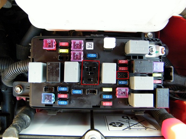

Tak Lukine, podívej se do "pojiskovky" v motoru:
aveo 002.jpg (102.46 KiB) Zobrazeno 4005 x
Pokud tam máš tyhle pozice připravený pro rele a pro pojistku, tak tam přípravu pro mlhovky budeš mít jako já. :D

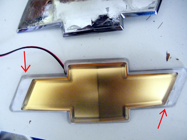

Dneska mi přišlo podsvícení zadního znaku. :shock:
Kdepak asi udělali "soudruzi" v HongKongu chybu :?: :?: :?:

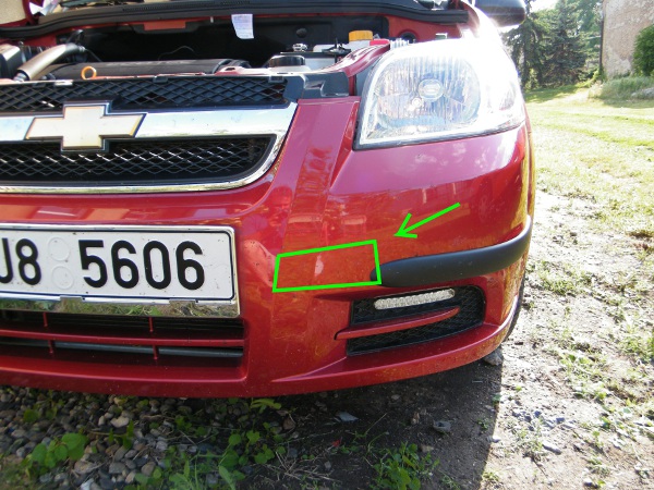

Já nárazník měl dole 3x , ale konektory na nárazníku žádný nemám :cry:

Re: DOPLNKY A ÚPRAVY
Tam na nárazníku jak jsou šipky je jen vyztužený rám a na plastu přeci nejsou koncovky na mlhovky, takže leda na tým rámu :PP:
