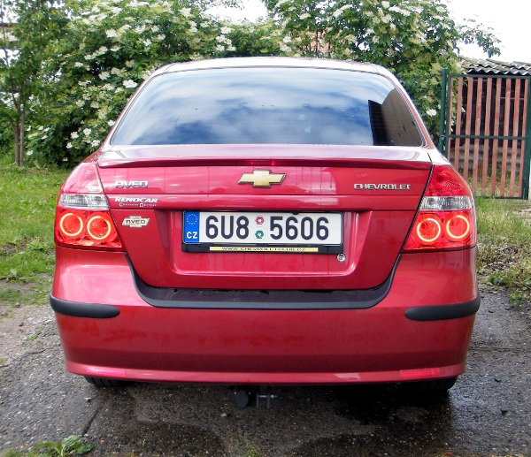

Tak ještě k tomu "rozpékání" zadních světel......
Měl jsem to zhruba na 130°C. Po 5 minutách to šlo těžko od sebe, po 8 krásně, ale po 10 se mi dneska na tom druhým světle začal bortit ten černej plast !!!! Takže doporučuju hlídat.
Já to ještě zachránil, ale bylo to jen tak tak. :shock: Už byl měkej jak guma. :mrgreen:
Jinak takhle svítí avejko ve dne:
aveo 015.jpg (168.41 KiB) Zobrazeno 3963 x
Re: DOPLNKY A ÚPRAVY
není co dodat -i -i -i -i -i :PP:
mmmm moc hezké,prostě se poznají zlaté ručičky ;-) :PP: :PP: :PP: :PP: -i -i -i -i -i -i -i -i
