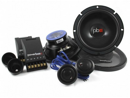

tak předek je jasnej!!!Psal mi že jsou to špičkoková repero ,doporučovali mi je víc jak Hertz na samotné radio.Napíšu ježíškovi -i
http://www.ahifi.cz/reproduktory-powerb ... #komentare

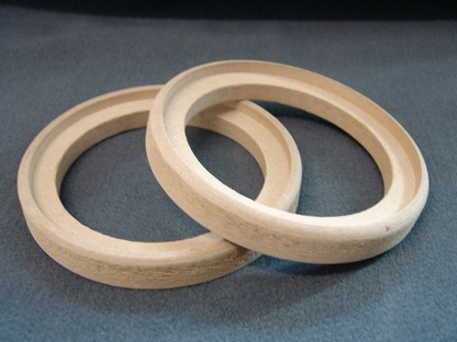

Mám v plánu podložit tapecír MDF podložkou vyříznout díru a na tapecír dát olakovaný MMDF kroužek s okrajem a do něho dát teprve repro ať to má zvuk,když s tím bude práce.Ještě se to celé vytlumí a plasty stříknou spreijem Sinus Live na plasty ať nevržou :PP:
Tyhle budou venku a v nich zapuštěný reproduktor,olakuje se myslím že to krásně přidá na zvuku

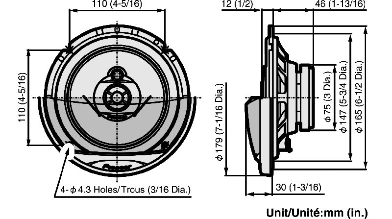

Vie mi niekto poradit ci dostanem do prednych dveri tieto repro? Samozrejme s pouzitim podloziek. Jedna sa o repro PIONEER TS-G1713i

Hloubka 46mm jestli to z toho obrázku by se vlézt měla pokud dáš 2cm MDF podložku tak další 3 cm tam snad volno je,snad to okno není nalepený až u plechu,já budu dávat repro něco mezi 5-8 cm hluboké,touž bude chtít udělat pěkně podložku i na tapecír zvenku,už na to těším.

4,6 se vleze určitě,ale osobně bych koax dopředu nedával :D

ked to vypodlozis s tymi 2cm podlozkami tak tam hlbku 46mm napraces urcite
