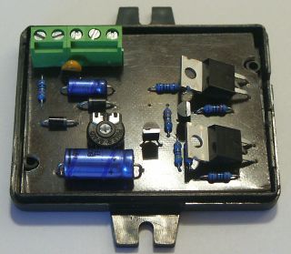

Trochu jsem upravil desku, tak aby se vešla do krabičky, která se dá koupit v GM. Teď už jen aby to teplo trochu polevilo. Zkoušel jsem chvíli bádat, kam s tím, ale v tom rozpáleném autě to nejde. Tenhle hic je opravdu demoverze krematoria. :lol:
Je ještě jedna verze, které používá místo FETů relé s dvěma spínacími kontakty a jde tam nastavit spínání proti zemi, nebo proti plusu.
Obrázky nějak nejdou, tak jen odkazy do galerie. První je otevřená krabička a ten druhý jak to vypadá zapakované.
https://www.chevroletclub.cz/album_pic.php?pic_id=1396
https://www.chevroletclub.cz/album_pic.php?pic_id=1397

Tak se sešla teplota, tlak a rosný bod s chutí něco dělat. Konečně jsem zapojil udělátko na automatické rozsvěcení. Celé to trvalo asi jeden a půl hodiny. Spíná to cca po 20 vteřinách od zhasnutí kontrolky tlaku oleje. Napájení + i - jsem po delším váhání vzal z konektoru pro autorádio, bylo to nejblíž. Dva kabely pro ovládání světel jsou napojené od páčky pod volantem, ale až za konektorem, který jí spojuje s kabelovým svazkem. Jsou tam silnější kabely a kdyby se náhodou musela páčka měnit, nic se nemusí předělávat. Poslední kabel je napojený na konektor, který vede do tachometru a je na něm čidlo od tlaku oleje. Krabičku jsem otočil molitanem a nacpal do prostoru pod volant, kam se pohodlně vešla. V molitanovém kabátku nemá šanci chrastit. Celé to vyšlo asi na 150,- Kč i s kabely, krabičkou a konektory na napojení.
Funguje to jako neviditelná ruka, která sama rozsvítí když nastartuju a zhasne, když vytahnu klíček. Už žádné otáčení páčkou pod volantem. :lol:
Obrázky pořád nejdou, tak alespoň odkaz pro ty, které to zajímá.
tohle napojení u tachometru
https://www.chevroletclub.cz/album_pic.php?pic_id=1427
tady je napojení pod volantem
https://www.chevroletclub.cz/album_pic.php?pic_id=1426

Tady je to zapojení.
https://www.chevroletclub.cz/album_pic.php?pic_id=1438
Ty obrázky pořád nejdou, neví někdo co s tím?

Jestli umíš s pájkou a chceš to moje zapojení, tak není problém ho sem dát. Za celou dobu co to používám se žádný problém neobjevil. Na fotce vidíš jak to vypadá.
