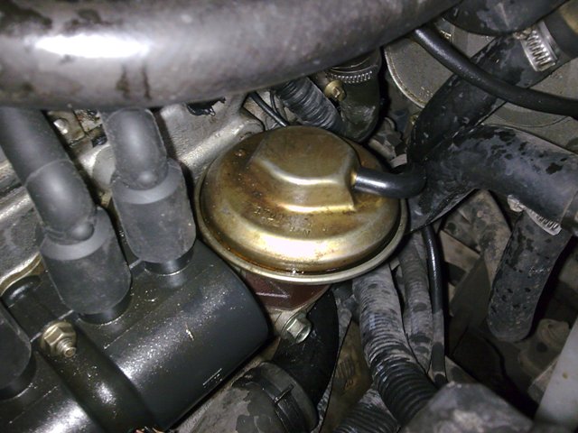

Dakujem. Len este nieco. Ja mam na mojej nubce trochu iny ventil. Taky mosadzny gulaty. Je to ono?

je to taketo nieco????

Přesně takový tam mám a mám ho zaslepený jen klingeritovou podložkou. Na vyndání se k němu může docela špatně. -P

moze vadny egr ventil mat za nasledok zle odpalovanie na benzin?? ze sem tam zle odpaly daky valec. Na LPG je to ok.

Chci se zeptat na přesnou funkci zda po odpojení té hadičky dělá EGR ventil podtlak nebo tlak a z tej hadičky má jít co díky za odpověď.

nigel -> egr ventil je ventil, ktory otvara kanal medzi vyfukovymi a sacimi kanalmi. Otvara sa podtlakom z hadicky, ktora don vedie podtlak zo sania. Po odpojeni hadicky sa neotvori. Ak vsak prepusta aj ked je "zatvoreny" tak odpojenie hadicky toho uz vela nespravi.

Díky moc už jsem ho saslepil a je to opravdu lepší moc jsem tomu navěřil ale je to tak problém je teť nový mám nezapojenou jednu hadičku podtlaku a nevím kam jí zapojit a je to ta co vede z nejakého rozbočovače protože je do něj vedená podtlakovka z EGR ventilu v manuálu jsem nenašel schéma kompletního zapojení podtlakovek díky moc za radu nebo nějaké foto.

vyfot a posli
hadicku od egr ucpi jestli mas egr zaslepeny
pak je hadicka k redukcnimu ventilu palivove listy a pak je tam hadicka k ovladani klapky v sacim potrubi na prodlouzeni sani.
jine tam v zadu nejsou
pak jeste v levo 1 map
2 zasobnik podtlaku u klima filtru
3 do kabiny k topeni.

Já ho zaslepil podložkou a hadičku jsem nechal tam, kde byla. Když je zaslepený, tak je přece jedno jestli ta hadička je připojená nebo taky zaslepená.
