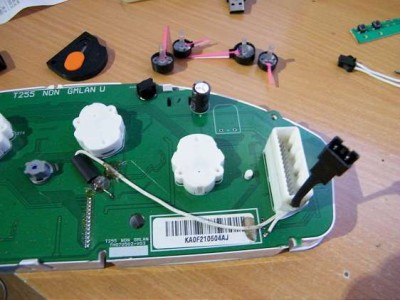

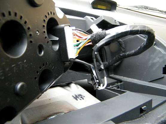

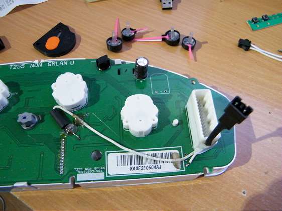

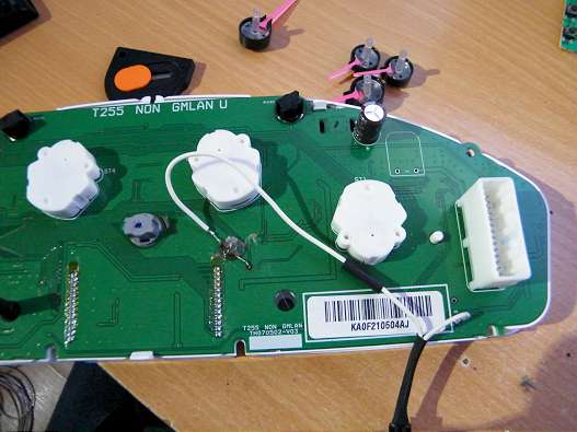

Tak už mám taky vidět celej displej. :D
Začal jsem už včera večer, ale sotva jsem sundal budíky, tak volal technik, že mám převézt z Děčína do Svinčic tafo na poruchu. :roll:
Tak jsem je osadil zpět, a vyrazil do Teplic pro náklaďák. Domů jsem přijel ve 2 v noci. Ještě že jsem to nestihnul rozebrat úplně. :mrgreen:

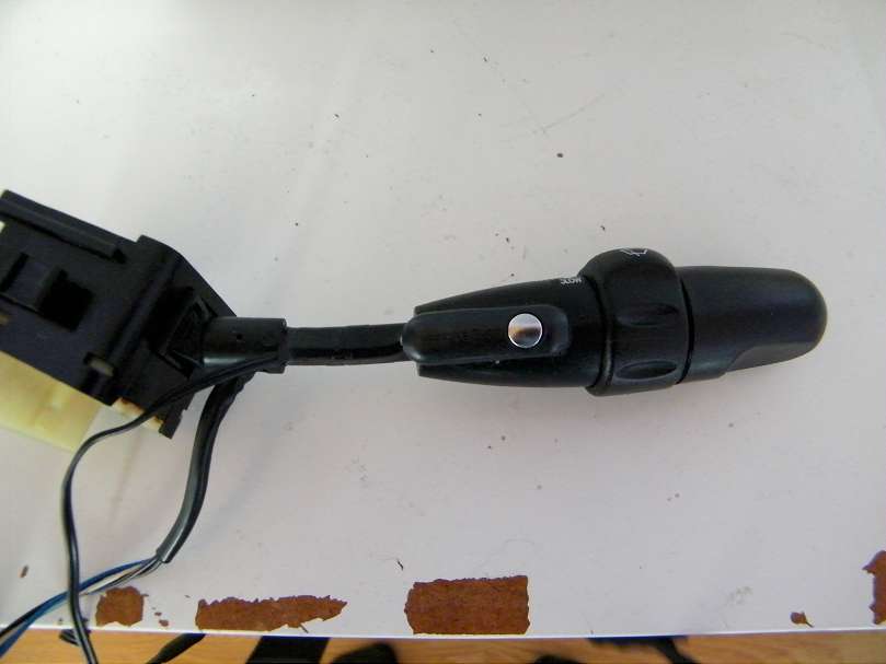

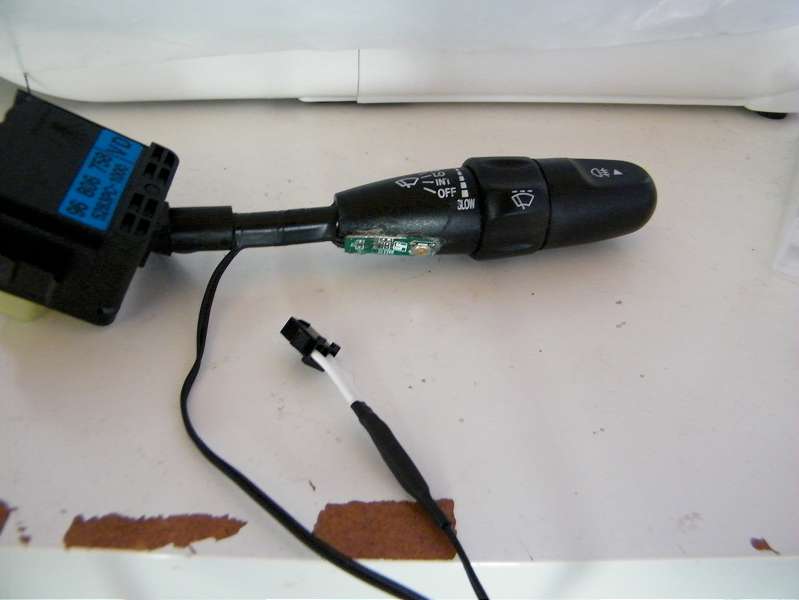

aký maš typ avea T250 či T255 ? ? :mrgreen: :PP: a akjo si robil prepínanie ? :PP: -i inač super práca -i :PP:
Re: Palubný Pc v Aveu
T250
Na přepínání je použitej mikrospínač z handsfree.(Vnitřek + vrchní plast)
Vyfrézoval jsem drážku zespoda do pravý páčky, a vlepil plošňák s tlačítkem a na to ten plast.

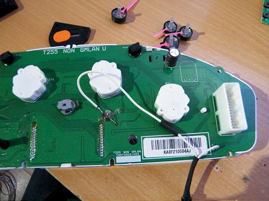

myslím to prepínanie na prístrojovej doske, napájkoval si dve vodiče na origo miesto prepínača ? alebo si použil tú variantu s odporom ? :PP:
Variantu s odporem. Nechtělo se mi odletovávat displej.

a funguje to v pohode? :PP: nemaš zväčšené foto ? . a odpor si použil 1K ohm ?
Funguje to dobře. Odpor 1k.
