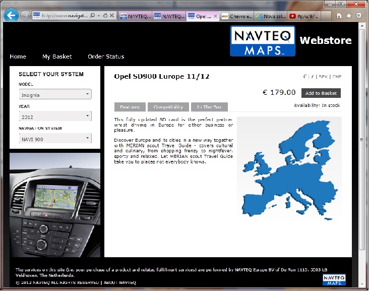

Nasel jsem si mapy pro Opel Insignia navigaci 900 za 179eur.
Pivsone, mate to ozkousene z prodejny? Nerad bych si ji objednal a pak zjistil ze to nefunguje :mrgreen:
pripadne kolik stoji od vas?
moc dik za odpoved!!!
jinak link na web: http://www.navigation.com/is-bin/INTERS ... E1A7Bvy3cQ

ozkousel jsem mapove podklady urcene pro Chevrolet Malibu, kde je v zakladu komplet detailne cela evropa a na Orlandu s SD kartou to v pohode slapalo, i drobne vesnicky ze zahranici to v pohode naslo.Pokud budete nekdo uvazovat o upgradu mapovych podkladu, tak popremyslejte o podkaldech z Malibu, ten je nema orezane jako Orlando :PP:
Z Opla Insigine SD karta take fungovala bezproblemu, Insignia ma take celou evropu.
