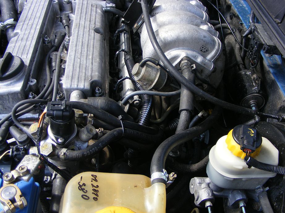

mas podtlak v sani pri pohledu ze predu od narazniku do motoru na prave strane sani?
od egr ventilu vede do elektro ventilu ktery egr spina.od toho elektro ventilu vede hadicka myslim do zasobniku podtlaku tam co je klima filtr
jinak na teto strane nic jineho neni.
vyfot jeste malinko z vetsi dalky cely motor z prave strany aby bylo videt i sani.

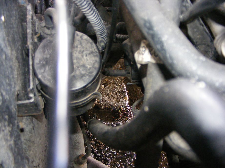

Vzal jsem to z obou stran na týhle fotce je ten podtlak od egr ventilu vede do elektro ventilu ktery egr spina.od toho elektro ventilu vede hadicka směrem na horu a je nezapojená.

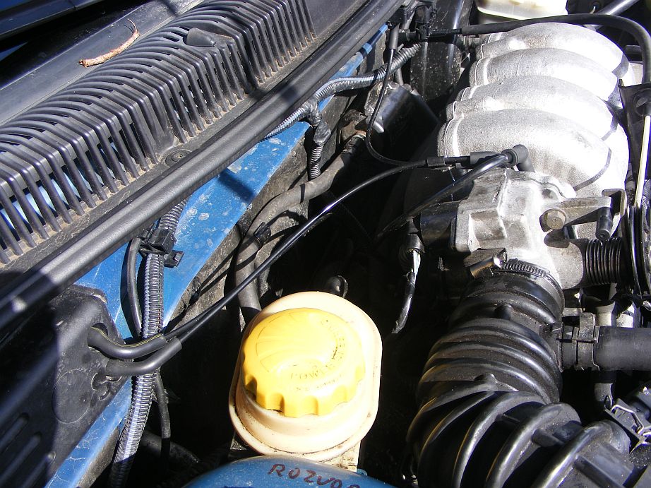

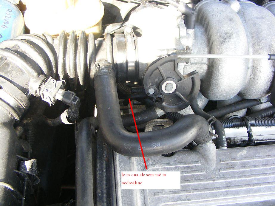

Tak tady je další
- Je to ono

CO je to prosim vas na poslednej fotke medzi motorom, expanzkou a baterkou? TO do coho ide zhora nieco ako krokovy motorcek skrtenia obtoku klapky a 4 (?) hadice s dutymi skrutkami ako keby yo boli brzdove hadice. To je vari sucast lpg?
Re: Generálka motoru Nubira 1.6 ? - NE! Problém v EGR ventilu !!
jasne to je nejaky reduktor plynu.
takze ja jsem u toho nasel par chyb
ale to nebude jednoduchy
na klapce ta nejsilnejsi hadicka nema vest vrchem ale spodem pod klapkou a kolinko ma smerovat smerem k motoru
dal ten ventil nema byt v tomto miste ale o kousek jinde i kdyz neni presne poznat jestli mam pravdu.mel by byt na te kovove vyztuze co je prisroubovana na sani.pak uz mozna ta hadicka vyjde.
a k egru by mela vest opravdu od spodu klapky-je to tak i na lanosu.
jeste me pak napadla jedna vec ale nejsem si tim jistej a to na sacim potrubi z prava je taky jedna hadicka s kolinkem primo v sani.jestli nahodou nema byt na druhe strane tedy na klapce a mistoni ta od egru ale myslim ze tak to asi taky nevjde,
takze me prijde ze elektro ventil pro egr ma byt jinde a hadicka od nej urcite v klapce.
