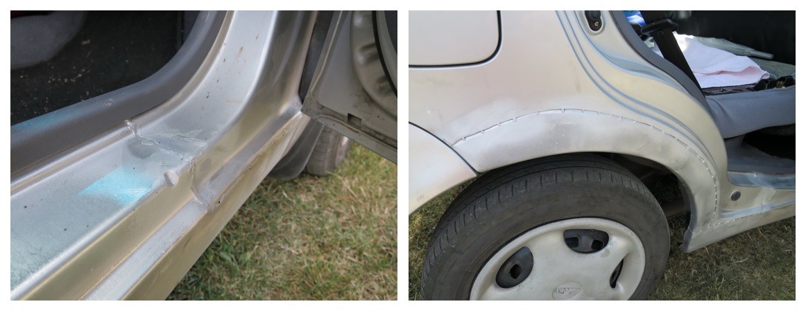

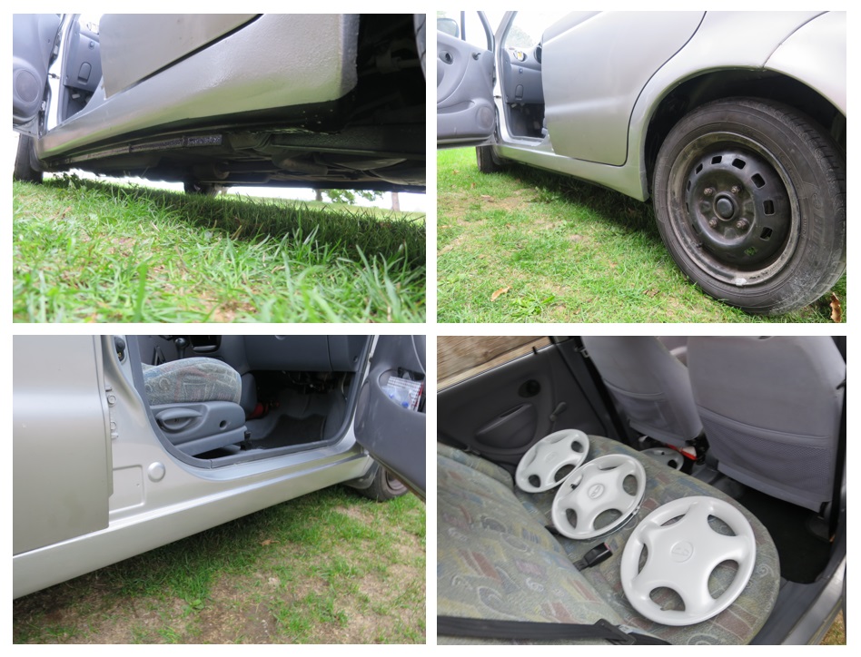

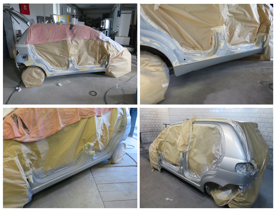

Na konci augusta som sa rozhodol začať opravu prahov a lemov. Bolo to na tesno, preto som jednu otočku do Žiliny absolvoval ešte bez laku. Samotné surové prahy a lemy z Poľska stáli len cca 40€, práca však bola oveľa drahšia. Vyvarenie jedného prahu 90€, jedného lemu 65€. Teda celkom 2x90+2x65+10 (materiál) = 320€
. Lakovacia práca bola oveľa náročnejšia hlavne časovo, našťastie som ju mal u majstra kvázi zadarmo, resp. náklady si postupne odpracujem v lakovni. Matiz zatiaľ nemá ošetrené dutiny, to urobíme v najbližšom čase. Výsledok je na fotkách, zatiaľ som spokojný. Je jasné, že takmer 400€ investícia sa finančne do tohoto auta noplatila, ale pre mňa má aj inú hodnotu než peňažnú
, čo iní ľudia ťažko chápu...

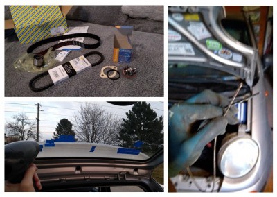

Zdravím tých, ktorí ešte aj po 20tich rokoch od začiatku výroby Matiza I, zablúdia na toto fórum.
Aj v roku 2018 som jazdil Matizom do Žiliny, začal som druhý semester doktorandského štúdia. V posledom období sme robili na aute tieto veci:
- dokúpenie diaľničnej e-známky na rok 2018
- prečistenie bubnových bŕzd a zavarenie výfuku (dal som to urobiť majstrovi, teraz je výfuk tesný, ale zato neskutočne hučí a vibruje)
- TK + EK
- výmena oleja, olejového a palivového filtra
- oprava vyhrievania zadného skla
- výmena náhonu tachometra (roztrhlo sa lanko pri rýchlosti 100 km/h, po pár sekundách sa rozsvietil CHECK, ECU nemala pojem o rýchlosti)
- výmena akumulátora (čo ma prekvapilo, tak sekanie pri štartoch s výmenou akumulátora zmizlo)
- výmena rozvodového remeňa, kladky, drážkového a klinového remeňa
- výmena termostatu
Dnes sem však musím napísať ešte jednu informáciu. Žiaľ, moje cestovanie životom na Matizovi sa končí. Som však rád, že sa naše cesty rozídu nenásilným spôsobom bez autonehody. Siedmeho apríla 2018, na moje 25. narodeniny, som Matiza definitívne vymenil za Daciu Sandero Arctica 0.9 TCe LPG. Znovu budem jazdiť na rumunskom trojvalci...toto auto však bude mať pred sebou neskutočne náročnú úlohu - úlohu prekonať v spoľahlivosti a kvalite svojho predchodcu. Asi najdojemnejším okamihom výmeny auta bol moment, kedy som si musel vziať z Matiza osobné veci a samotnú tabuľku s menom.
Matiza ZM-322BP si budem navždy pamätať ako svoje prvé auto, auto ktoré vládalo, auto, ktoré ma nenechalo v štichu, auto, v ktorom som bol mnohokrát nesmierne šťastný a neraz mi aj tiekli slzy. Ďakujem!
