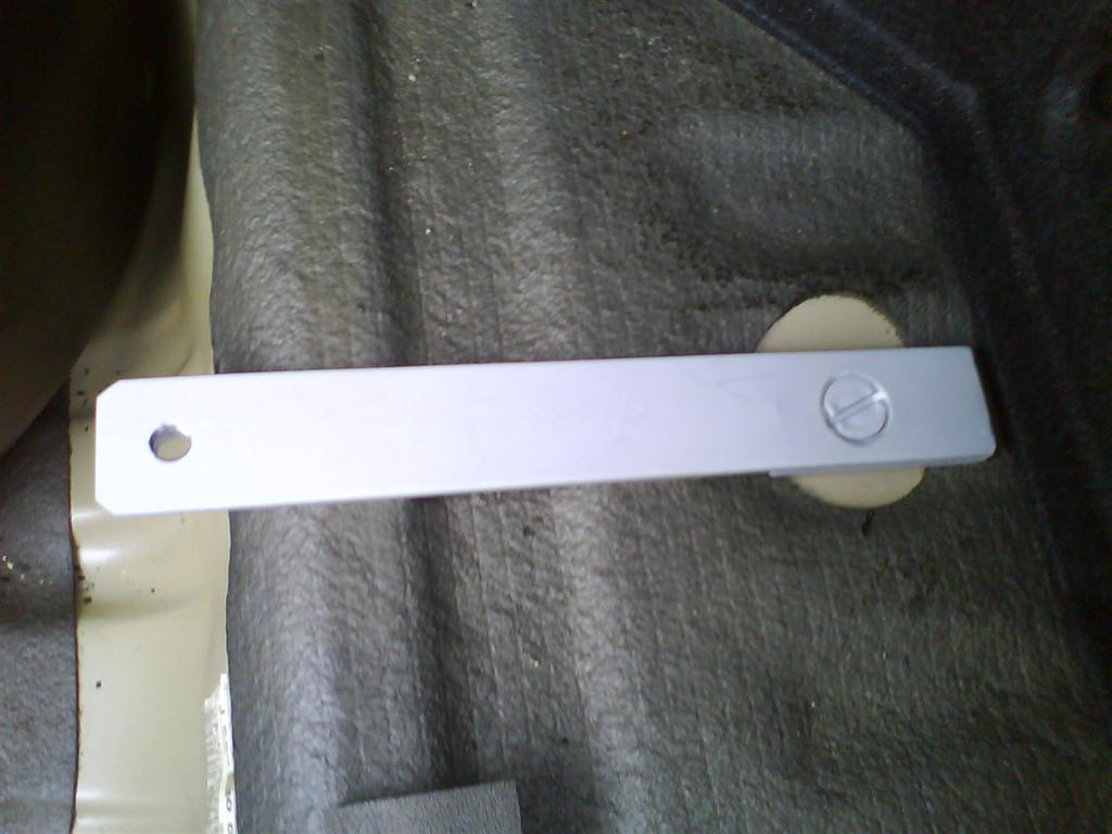

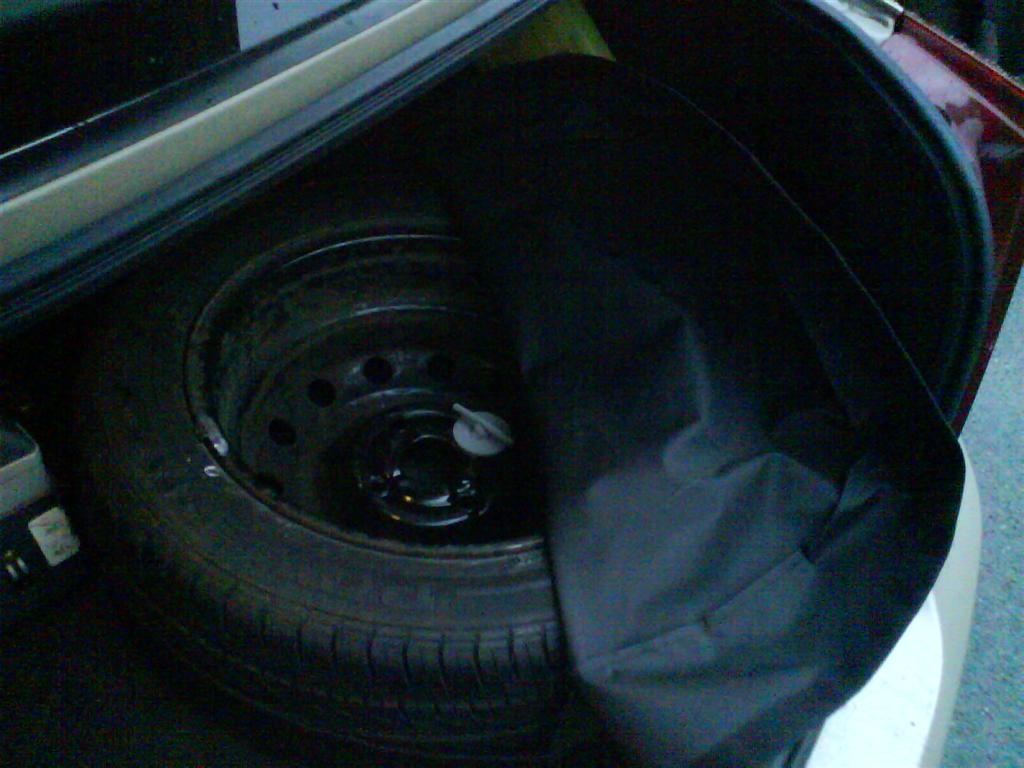

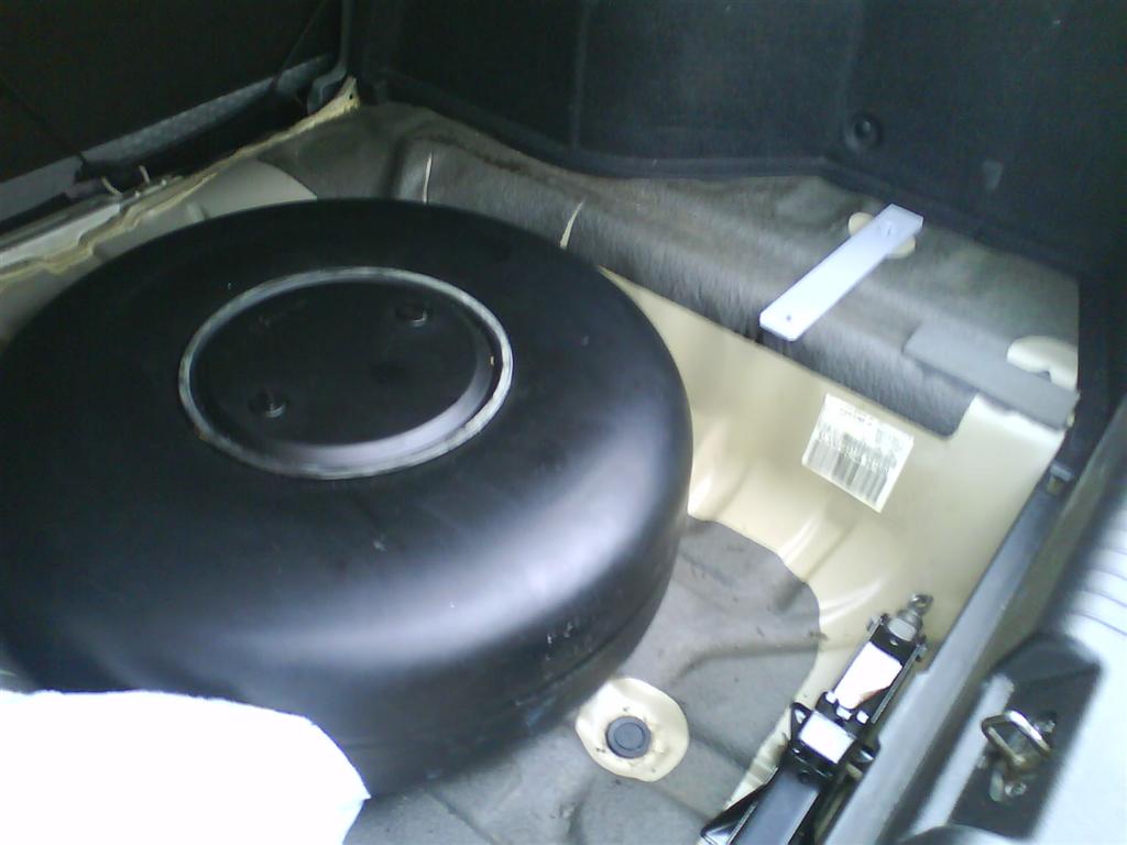

Na žádost vkládám nějaké fotky uchycení rezervního kola v Lacetti sedanu. Je to jen z mobilu, ale snad budou stačit.

Díky! Určitě stačí.Jura píše:Na žádost vkládám nějaké fotky uchycení rezervního kola v Lacetti sedanu. Je to jen z mobilu, ale snad budou stačit.

Neni zač. Tak ať Ti jezdí.bjes_des píše:Díky! Určitě stačí.
