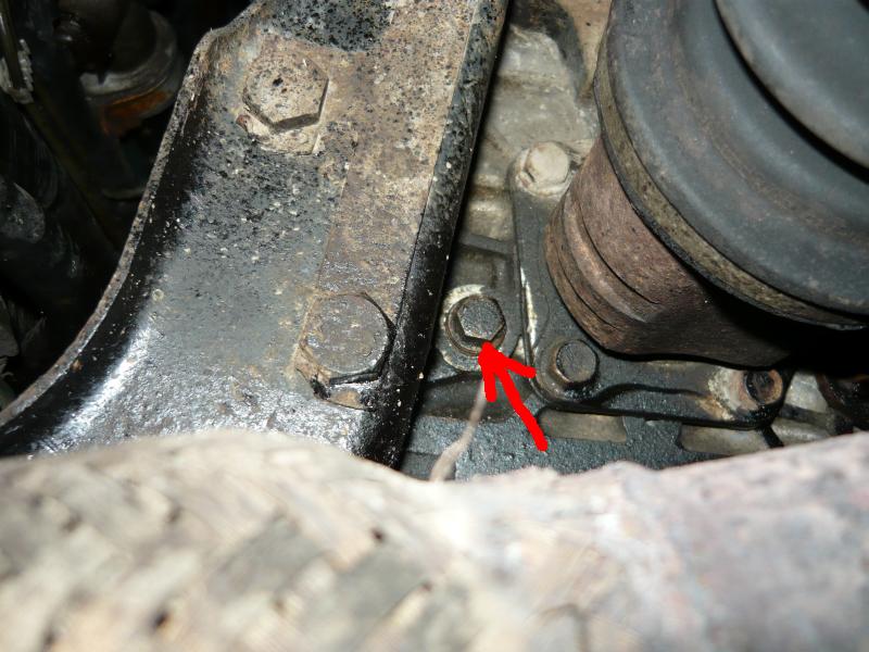

Zdravím všetkých.Potreboval by som poradit.Ako skontrolujem na ESPERE olej v prevodovke a ako ho doliat.

Na boku převodovky u poloosy je kontrolní šroub, ten vyšroubuješ(zevnitř má na sobě magnet, budou tam možná železné piliny). A pak zezhora do převodovky pomalu leješ olej než začne kapat z otvoru kontrolního šroubu.
Ale už se to tu mnohokrát řešilo.
