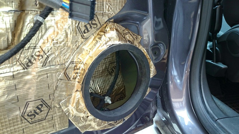

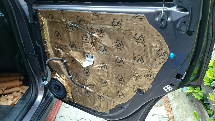

- odšroubujeme držák opěrky (2x T20) a strhneme folii kryjící dveře (pro jednoduchost je vhodné ji zachovat vcelku, lze podle ní následně obkreslit co potřebujete vystříhnout z tlumicího materiálu), odděláme reproduktor (1x šroub vel. 7 nahoře, pak už jen zhora vyloupnout)
- odmastíme důkladně dveře i vevnitř, je tam sem tam stříknuté nějaké mazadlo
- vylepíme vnější stranu dveří zevnitř tlumením (doporučuju dělat co největší pláty, myslím si, že pak hrozí menší pravděpodobnost uvolnění, pokud by část třeba hůř držela)
- doporučuju při stříhání stříhat díly rovnou zrcadlově, nebudete to muset řešit na druhé straně. Dokonce není potřeba ani moc přemýšlet na zrcadlovostí, většinou lze z obdélníku vystřihnout ty stejné dva díly, co se nakonec hodí jeden na každou stranu (do levých a pravých dveří)
- následně jsem přelepil páskou s textilním nosičem všechny otvory aby se neprolamovaly, všechny šrouby atd. aby bylo případně možné odříznout tlumení při nějakém servisu. Velké otvory jsou přelepené jako mříž, aby se páska zpevnila
- přišrouboval jsem MDF redukci pro nový reproduktor - nahoře použitý původní šroub, vpravo a vlevo dole 2 samozřezný šroub do plechu
- podle folie co jsem odstranil jsem postupně vystříhal jednotlivé pásy tlumení na celé dveře. Je vhodné si rovnou označit místa, kde v původní folii jsou otvory např. pro ten loketní držáček, lépe se to pak hledá.
Olepit dveře (začínal jsem shora) a pořádně přitlačit.
- pro přední dveře jsem použil jeden z nejlepších materiálů Dynamat Xtreme
- okolo redukce jsem olepil tlumení tak, aby nevznikaly vibrace reproduktoru
- nakonec už jen osadíme nový reproduktor - napojíme na starý konektor redukci, pak konektory přímo do reproduktoru, přichytíme vše uvnitř dveří tak, aby to někde neklepalo.
- vše poskládáme zpět :)

Koukám, že jsi to už někdy dělal co? :D Přesně jak se to má dělat. Smekám !!! -i Budeš dávat na tapec ještě nejaký "FOAM"? Kde si sehnal ty redukce na reproduktory? Na tlumení používáš STP Anticor S? Ještě bych dal za reproduktor Gladen Aero Wave, kvůli pohlcení stojatého vlnění.

Výčet materiálu pak někde taky hodím - kufr STP Anticor S + Gladen Aero Neoprene, dveře zadní STP Anticor S, přední STP Anticor S + Dynamat
Opravdu se to povedlo. Bohužel jsem neměl aplikaci na "hluk" v mobilu dřív, ale test, který jsem stihl provést už s odkrytou zadní částí a pravými dveřmi pro fotky byl 66 nějakých jednotek (db) v Android Zvukoměru
https://play.google.com/store/apps/deta ... ound&hl=cs při rychlosti 120kmh tempomat na dálnici (D1 km 195-191), 50 db při 100kmh tempomat na silnici s dobrým povrchem (Brno - Vídeňská ul.)
Po instalaci zadního odhlučnění, vytlumení dveří jsem se dostal na hodnoty 50 při 120kmh stejný úsek a 42 při 100kmh stejný úsek.
Neskutečné....

Myslím si, že odhlučnění zadní části je pro tohle auto zásadní!!! Tam výrobce opravdu šetřil a v kombinaci s jednoduchou zadní nápravou je opravdu dost slyšet. Odhlučnění dveří je spíše lahůdka pro zlepšení ozvučení auta.
