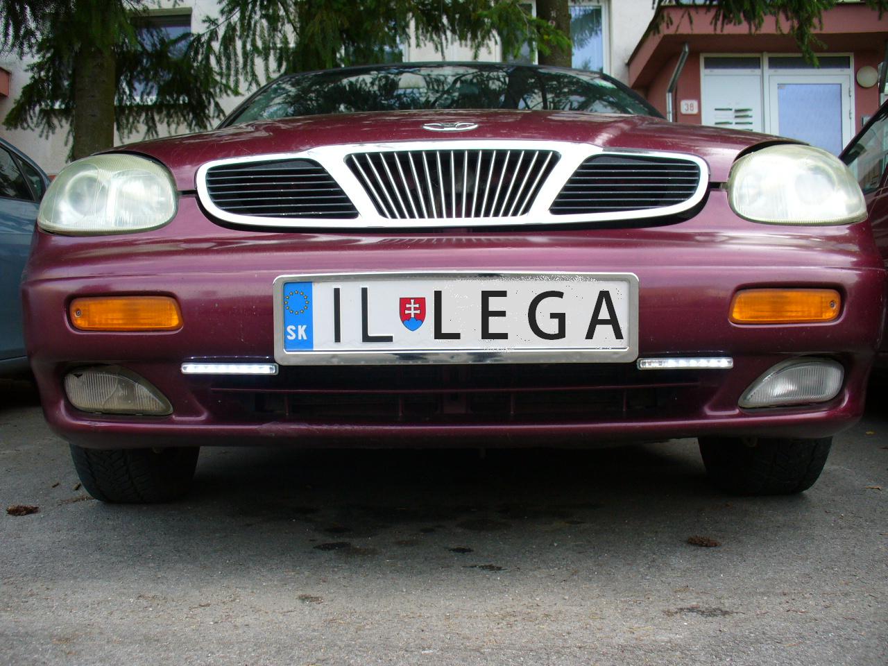

Minulý týždeň som si na Legu nainštaloval denné svietenie. Rád by som teda zdelil aspoň pre tích, na kt. treba ísť polopatisticky, návod, ako to dať dokopy.
V podstate Vám stačia 2 ks denného svietenia do dĺžky 25 cm, jedno 5pinové relé a samozrejme trošku času :o)

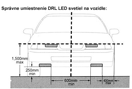

S umiestením denného svietenia na naše vozidlo nerobí žiaden problém. Všetko som premeral metrom a sedelo na cm presne podľa požiadaviek zo zákonu.

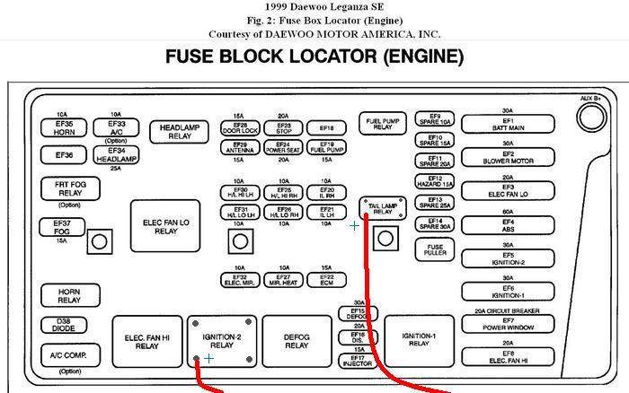

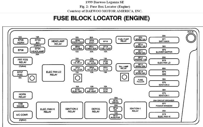

V relátkovej skrini v motore sú takéto relátka dve : Ignition 1 a Ignition 2. Tieto relátka sú potrebné na prevádzku samostatných svetiel, čiže po otočení kľúčika sa zapnú...
Ďalšie relé, kt. potrebujeme, je relé spínania parkovacích svetiel, pretože zo zákona je dané, že ak zapnete čo i len parkovacie svetlá (resp. stretávacie), musí denné svietenie zhasnúť. Pokiaľ Vám toto spĺňa, policajti Vám môžu fúkať do zadku ;)
Na toto poslúži relátko Tail Lamp Relay, čiže relé na spínanie parkovacích svetiel.

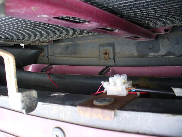

Obidve svietenia som spojil dokopy jednou čokoládkou, kt. som pripevnil na držiak teplotného čidla klimatizácie .
(foto v dalsom príspevku)
Odtiaľ som pokračoval klasickou 2linkou až k relátkovej skrini.

(Len) Jeden celý káblik (+) si odstrihnete a od relé , kt. spína parkovačky (TAIL LAMP RELAY, je to ten vľavo dolu pin) zapojíte na cievku relé (toho, kt. ste si kúpili/zohnali a prepína Vám to svietenie).
Čiže pin 1 .
PIN 2 slúži na uzemnenie a to spojíte potom celé dokopy aj so svetlami (PIN 5).
Ďalší + pól zapojíte na relé IGNITION 2 (opäť je to ten pin vľavo dolu). To bude vlastne + pól, kt. Vám ostal zo svietenia a vedie od čokoládky umietnenej na držiaku čidla klímy až na to relé.
SKrátene : Od svetiel 4 kábliky do čokoládky (2 + a 2 -)
OD čokoládky jeden + a druhý -. - uzemnite na baterku, al. na zemniacu skrutku . takisto uzemníte aj PIN 2 A 5 toho relé.
Ten + pól od čokoládky pôjde na relé Ignition 2. Ďalšie + natiahnete samotne od Tail Lamp relay. Ktoré PINy na tích reláckach je vidieť na obrázku.

Foto čokoládky umiestnenej na držiaku čidla teploty
Ilustrácia relátka a jeho piny
