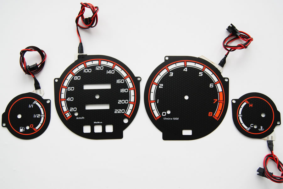

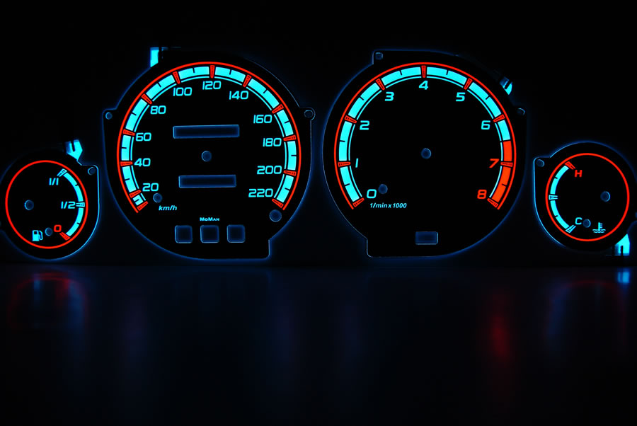

Na moto Allegro som objavil zaujimavé podsvietenie budíkov , má to už z Vás niekto namontované ?
http://moto.allegro.pl/moman-indiglo-da ... ml#gallery
DEAWOO LEGANZA 2.0 CDX - STRIEBORNÁ - LPG-XENÓNY - PREDNE A ZADNE PARK. SENZORY - MODUL AUT. ROZSV. SVETIEL, 7-inch Touch Screen 2 Din In-Dash Car DVD Player Built-in GPS Function Dual Zone JZY-817-G

Tak to by se mě líbilo -i
