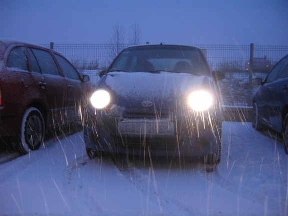

Pořídil jsem si do Matízka žárovky H4 HULB SUPER WHITE XENON BULB 60/55W svítí to vcelku dobře jen opravdu se řádně dostat do těch světel a umístit je opravdu porod,ale výsledek stojí za to!!Snímek je z dnešního rána a je vidět jak i v Praze řádně sněžilo!!
Snímek 003.jpg (46.79 KiB) Zobrazeno 6041 x

Já zatím pouze měnil jednu,ale říkal Ivoš když jel za mnou ze srazu tak mi to svítí nějak méně než Vazounovi - tak měl porovnání - až se trochu oteplí kouknu se na to!!Díky za info....
