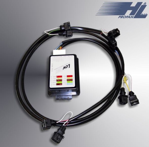

Re: bliká check motora
No skôr sa jedná o zle zapojený emulátor vstrekou :idea: Na všetkých Daewách ale aj Ford a Opel majú tento problém ako náhle prepne auto do LPG a nemá simuláciu vstreku tak svietí check a na vine je vetšinou montáž lebo v snahe ušetriť sa odpojenie robí relátkom a to je ta chyba :lol: :lol: :lol:
Emulátor je tohle to---
