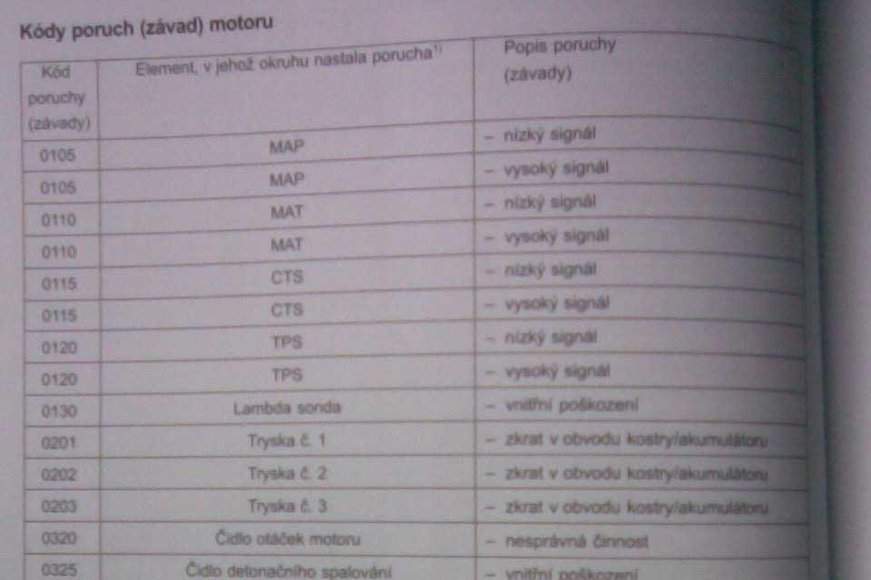

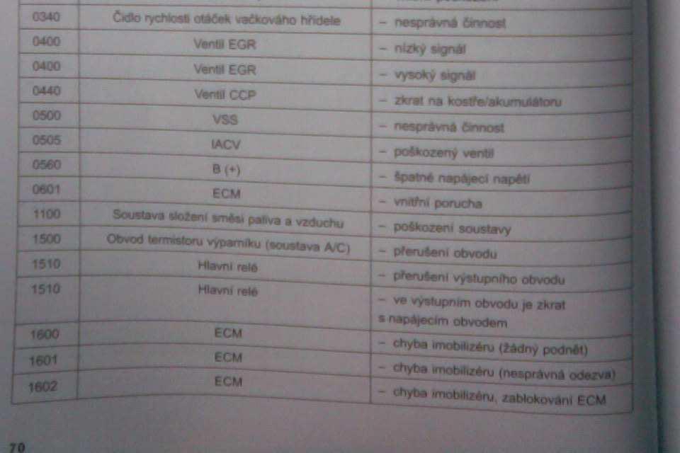

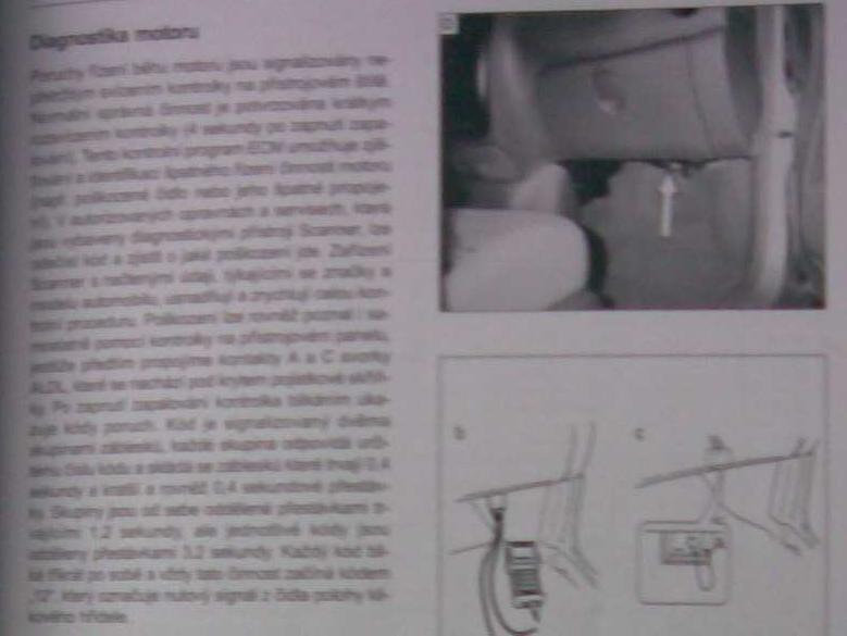

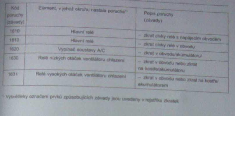

Jo a to vyblikanie kodov - predpokladam ze pojde u podobnu vec ako na Matizoch - prepojenie pinov A a tusim C drotikom na konektore pre diagnostiku. Potom stacilo otocit klucom do prvej polohy a Matizek kontrolkou motora vyblikal seriu 4 cisiel - konkretny kod chyby. Potom sa uz da v manuali zistit, co ten kod signalizuje

Tabulka chybových kódů je určitě v knize "DAEWOO Matiz-Jak na to".Snad by se dala dohledat i někde na netu.
Jak píše Rado77,propojit piny A a C,zapnout zapalování a kotrolka motoru by měla vyblikat závadu

Tu sú tie chybové kódy :
- CHK3.JPG (27.15 KiB) Zobrazeno 5686 x
- CHK2.JPG (48.46 KiB) Zobrazeno 5685 x
- CHK1.JPG (44.68 KiB) Zobrazeno 5686 x

ok, díky moc. Mám ještě jednu prosbu. To auto mám možnost vidět maximálně pár minut v práci, takže bych vá chtěl poprosit o to, zda by jste mi mohli popsat, kde se ten konektor nachází, popřípadě v jaké části se ony svorky A a C nachází. Pak snad budu vědět co a jak. Předem děkuji Arno.
- alvin
- Příspěvky: 4360
Re: hodí jednu jiskru a konec
ak som správne pochopil tak vpravo,pod schránkou pred spolujazdcom
