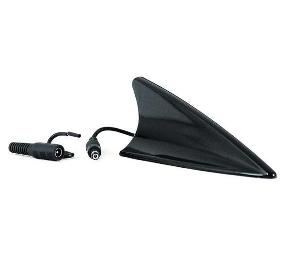

Rozmyslam ze by som tam dal zraloka sa mi to paci ale neviem ako by to vyzeralo na lanose. Zatial ju neviem ani zohnat

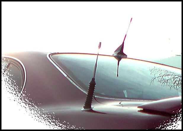

Ahoj,kde chceš dat tu antenu na strechu dozadu alebo do predu? tú strechovicu dat dole neni nič moc z predu musíš dat dole slnečné clony stropné svetlo kedre,to tesnenia okolo dverí zo všetkých štyroch asi aj tapacírum stredných stlpikov a aj madlá na držanie ak nie je prilepená o strop strechy tak Ti to pojde anténu si možeš kupit aj zo zosikom na lepší ´príjem pod anténu možeš dat neakého tmelu,aj strešný aby Ti netieklo dnu to je asi zhruba všetko hodne zdaru
a dobrý príjem z novou anténou

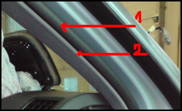

a jak nejbezpecnejs sundat ten sloupek? celkem se bojim abych tam neco neurval a pak mi tam treba neplandal
Re: Tapec stropu - sundani
Najprv si daš z toho stlpika dole to gumené tesnenie čo ide okolo dverí opatrne ho vytiahneš je tam narazené vid.obrázok č.1 potom takým dlhším plochým šrobovákom za ten plast č2 trocha zapáčiš a prisvietiš si , pozreš sa
kde tam držia té cudliky. Byvaju tam asi tri v stede a na krajoch hned pri tom cudlíku zapáčiš šrobovákom a mal by vyskočit,ked to budeš dávat naspet možeš to podlepit tenkým molitánom,aby Ti to nerezonovalo to je asi tak všetko
