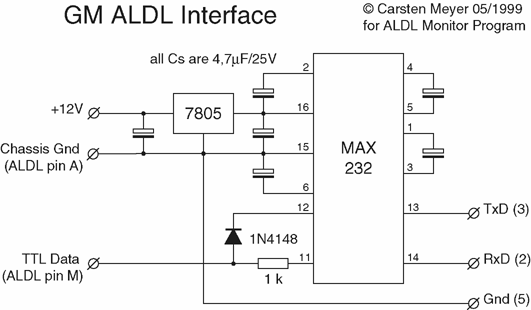

Dobrý den
Chtěl bych vás poprosit o radu.Před nedávnem jsem si koupil diagnostický kabel(jeden konec je seriový port a druhý OBD II)a zkoušel jsem jej připojit na moji Nubiru II.Po připojení do diag.zásuvky v autě se mi na kabelu rozsvítí zelená ledka,která je zabudovaná v konektoru OBD II na kabelu.Když kabel propojím s notebookem a spustím nějaký diag.program,tak se nic neděje.Zkoušel jsem Proscan 5.6,Vagcom,Scantool,OBD II tool,ale nereaguje.Jen když spustím jednoduchou aplikaci Daewoo.exe(je to jen takové dosové okno),tak tam mi naskakují hodnoty na grafu.Jen pro pořádek seriový port v notebooku je funkční,protože ho běžně používám.
Velice vás kohokoliv prosím o radu nebo o tip,jak pokračovat dál a nebo jaký program vyzkoušet,prostě mě trochu něčím "nakopnout".Předem děkuji.

no zalezi co jsi koupil za kabel presne.neni to jedno kazde auto jede na jinem komunikacnim protokolu a je tedy potreba spravny prevodnik.
navic programy co jsi vymenoval nikdy fungovat nebudou.
jen to daewoo exe ukazuje nektere hodnoty to je pravda ale myslim ze to nejde uplne presne identifikovat taky zalezi jakou reci ten program mluvi ja nasel jen rozsypanej caj
takovyto kabel bude s tezi ukazovat hodnoty motoru a mozna nejake chyby.a pri trose stesti je bude umet smazat ale jen v motoru.nic jineho nedokazes.
na toto tema je tu uz neco jineho v sekci technika.tak se ptej tam a tady to nech jen na skutecnou diagnostiku originalnim pristrojem.diky

Picasso: Proscan 5.6,Vagcom,Scantool,OBD II tool, Ti nepôjde ,pretože je to na OBD II. Nubi II ma protokol ALDL , hoci diagnostická zásuvka je typu OBD II, čiže 16-pin. Spoľahlivo mi funguje EFI live v4 z týmto zapojením.
Daewoo ma iné usporiadanie pinov v tejto zásuvke-16=+12V,4 = Chassis GND , 9= TTL Data.
Funguje to plnohodnotne aj na notebooku bez COM portu z použitím prevodníka USB/rs 232 s čipom FT232 .Mimochodom je to spomínané aj tu https://www.chevroletclub.cz/viewtopic.php ... 5&start=90
