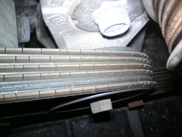

Zdravím,
nechce se mi zakládat nové téma, tak hodím obrázek sem. Dnes jsem koukal na řemen a trošku mě vyděsily tyhle praskliny v těch vyvýšninách pro drážky. Je to hodně špatné a na výměnu rovnou (nechám udělat kompletně rozvody)?
