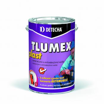

Zdravim nováčka " Modrýho " a sděluji : ošetření dutin a spodku mého Matize bylo provedeno - Tlumex plast 5kg za 589.-Kč a HR standart za 611.-Kč toliko co je mi známo z faktury :o) čau " Vazoun " :lol:

Zdravim všechny na foru a přeji hezký den :o) ještě trochu kolem ošetření dutin a spodku mého Matize SE/II. :o)
Ten " TLUMEX plast - plus " je údajně elastický antikorozní a antiabrazivní přípravek na bázi modifikovaných asfaltů určený k dlouhodobé ochraně spodních částí karoserie a podvozku.Díky své elasticidě a použitím nových,vysoce účinných inhibirátorů koroze,poskytuje vynikající ochranu ošetřeným dílcům proti vodě,chemickým účinkům posypových materiálů.
Přípravek je možno nanášet v silné vrstvě bez nebezpečí stékání ze svislých ploch.
Silný nátěrový film - tlumí hluk a snižuje vibrace. Pozor - TLUMEX PLAST PLUS - Nelze přetírat dalšími nátěrovými hmotami,
protože obsahuje složky,které jsou rozpustné v organických ředidlech.
Ten prostředek pro ochranu dutin HR STANDART - mají v sudech s čerpadlem a hadicí s pistolí s různými nástavci.
Jedná se o prostředek - pro ochranu proti korozi s malým obsahem ředidel a vysokým obsahem pevných látek,který lze dobře zpracovávat i při nízkých teplotách od 10°C.
Základem tohoto prostředku - jsou vosky s aditivy pro ochranu proti korozi v barvě hnědé .
Takže :o) si umíte představit to čištění a utírání než to vše řádně zaschlo. :o) Ale výsledek je opravdu perfektní -i -i zdravím všechny Ahoj " Vazoun " :lol:
