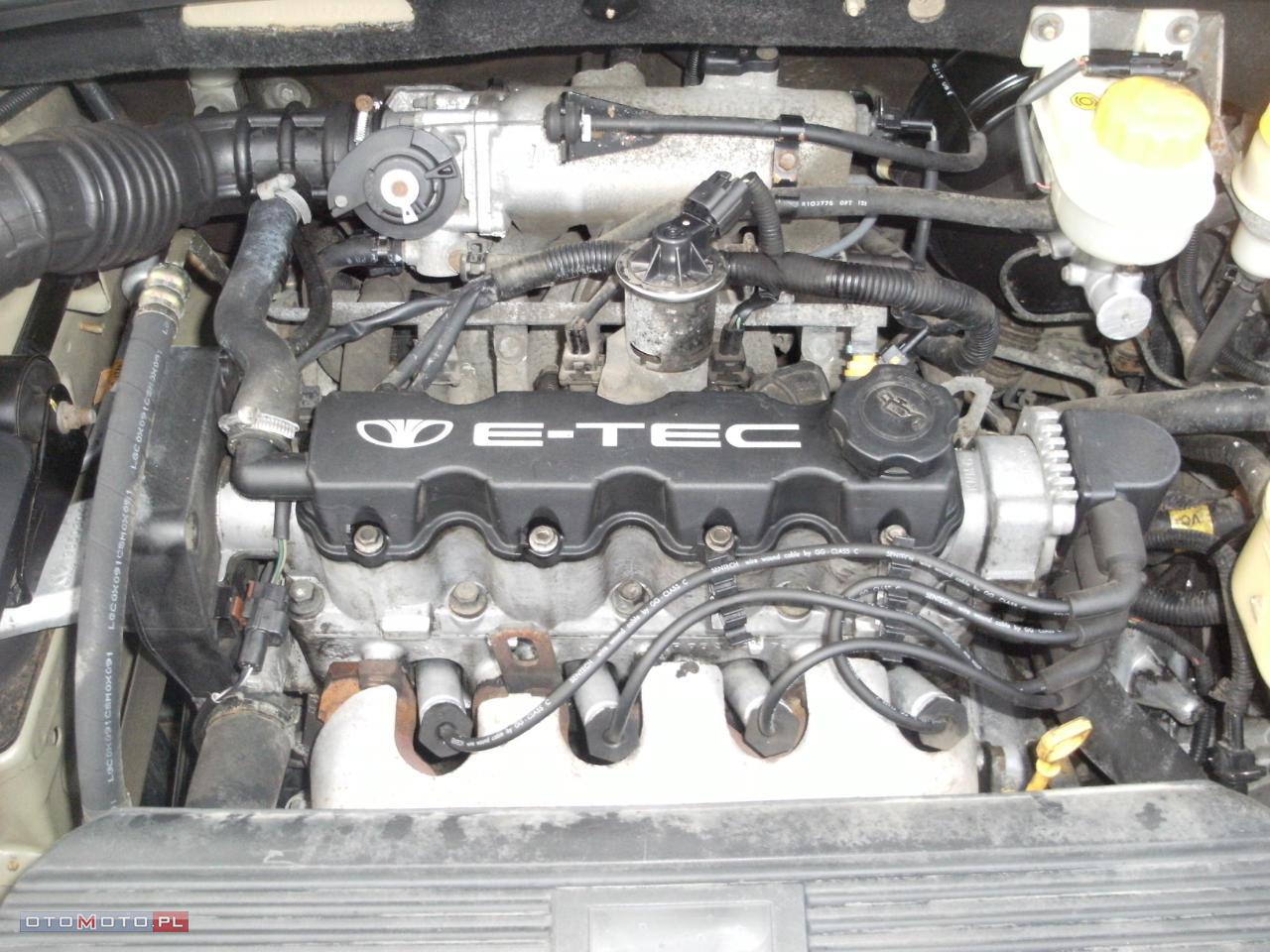

Kde se to čidlo podtlaku - MAP sensor na Tacumě 1.8 72KW nachází? Na diagnostice to píše chybu P0107 MAP/BARO Circuit Low/Input a svítí mi kontrolka CHECK. Díky za odpovědi.
Tacuma 1.8 + LPG - 72 kW
blackjohn
Příspěvky: 559
Bydliště: Soběslav
Re: MAP senzor može sa nahradiť
Příspěvek od blackjohn »
Na sacím potrubí zezhora, už k němu nevede hadička, jako ve starších Daewoo, ale je na tom sacím přímo.

rudla
Příspěvky: 569
Příspěvek od rudla »
A v které části potrubí?

dod
Příspěvky: 27
Registrován: pát led 16, 2009 11:08
Příspěvek od dod »
Tacuma 1%2C8.jpg (56.6 KiB) Zobrazeno 16750 x
Toto je MAP .

rudla
Příspěvky: 569
Díky za informaci.

rudla
Příspěvky: 569
Podtlakové čidlo - MAP senzor vyměněn. Chyba CHECKu vyresetována a auto po ujetých 180 km jede bez problémů :D
