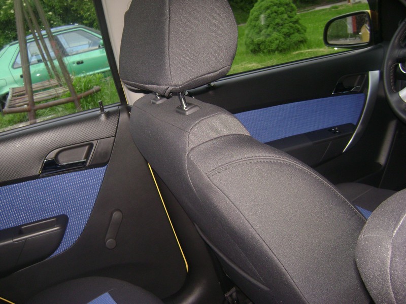

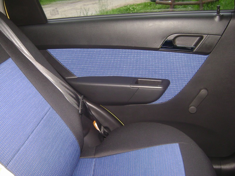

no já nevím kolik na matyse m běžných látky já tapecíroval jen kousky ve dveřích,měl jsem myslím dva metry běžné to stačí bohatě ještě mě toho kupa zbyla,protože 1metr běžný je u nich 1m délky x 1,5m šířky takže jsem měl kus 3mx2m.tady máš fotky jak to vypadá ,chlap to zvládne určitě i když ženský mají šikovnější ručičky
Stačí demontovat tapecír oddělat kus co se bude tapecírovat odmastit tech. benzínem,vystřihnout láku,díl napaplat rovnoměrně chemoprénem,nechat to chvilku odvětraj a přilepit látku a lehce přitlačit.Drží to na tom fakt super,jde to lehce a pak zbýva jen to namontovat zpátky

Hmm, to vypadá fakt super, moc se mi to líbí, hlavně to, jak to ladí k potahům. Já chválím!!!
.. Podle tvého návodu to nevypadá složitě, zkusím to teda sama, zas taková lopata nejsem, abych neuměla stříhat a lepit
